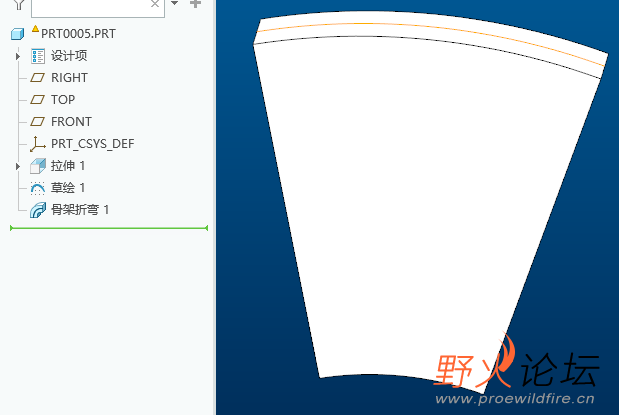

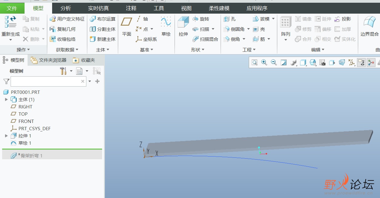

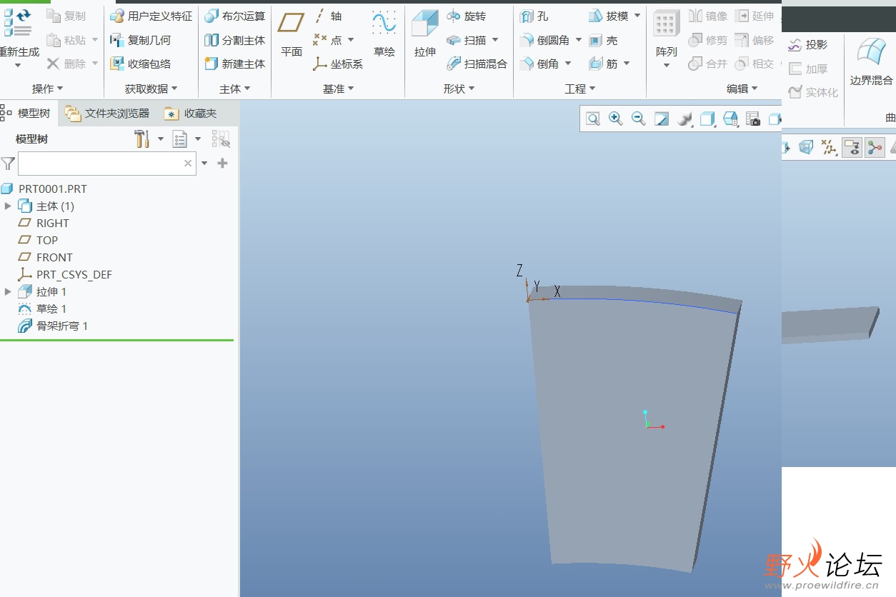

作战思路如下:
1、拉伸一平板;
2、草绘折弯线;
3、希望平板按折弯线折弯。
求助,
折弯前
折弯前
折弯后
折弯后
494
944
发表于 2024-12-9 11:11 | 显示全部楼层
折弯参考线的长度要和你拉伸的实体长度保持一致,小数点都不能错,你这图上很明显折弯线的长度和拉伸的实体对应不上。

发表于 2024-12-9 13:07 | 显示全部楼层
骨架线不够长,骨架的线必须大于实体的长度,不能小于

发表于 2024-12-9 13:14 | 显示全部楼层
骨架线的长短都不会影响折弯的效果,本来骨架折弯就可以当成缩放工具来使用的。可能是软件的问题,可以把源文件发来看看按照呢口述的步骤做的part我是都可以完美的折弯

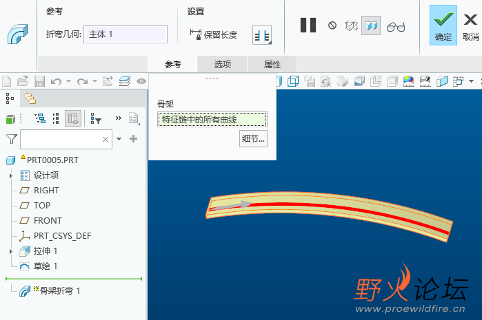

发表于 2024-12-9 13:48 | 显示全部楼层
不知道你这怎么回事  打开的时候是你发的那样 我就重新打开编辑什么都没改再确认就正常了 如果不确认还是跟之前一样

发表于 2024-12-9 13:57 | 显示全部楼层
look138 发表于 2024-12-9 13:54
莫非是creo版本问题?
不知道是不是 我这是11.0
