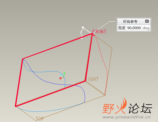

[求助] 已知曲线在front平面和top平面的投影,有没有办法修改一个使right平面投影角度为90°
发表于 2024-12-7 16:28 | 显示全部楼层 |阅读模式

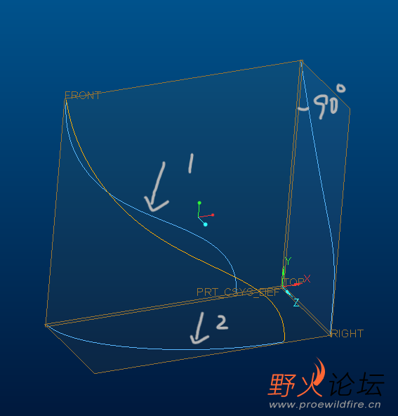

已知曲线在front平面的投影1和top平面大概的投影2,有没有办法通过修改2使right平面投影角度为90°

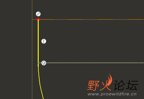

Top面投影线2以竖直线段起始
 楼主| 发表于 2024-12-9 16:21 | 显示全部楼层
shuoxuesha8128 发表于 2024-12-8 22:37
Top面投影线2以竖直线段起始
多谢,这样形状不太好,因为确实没有那段直的,而且直线和曲线过渡那里投影到right平面也不好控制为90°。目前正向的操作,我试了下用样式曲线加速度做top平面投影可以让right平面接近90°,但不能准确控制
