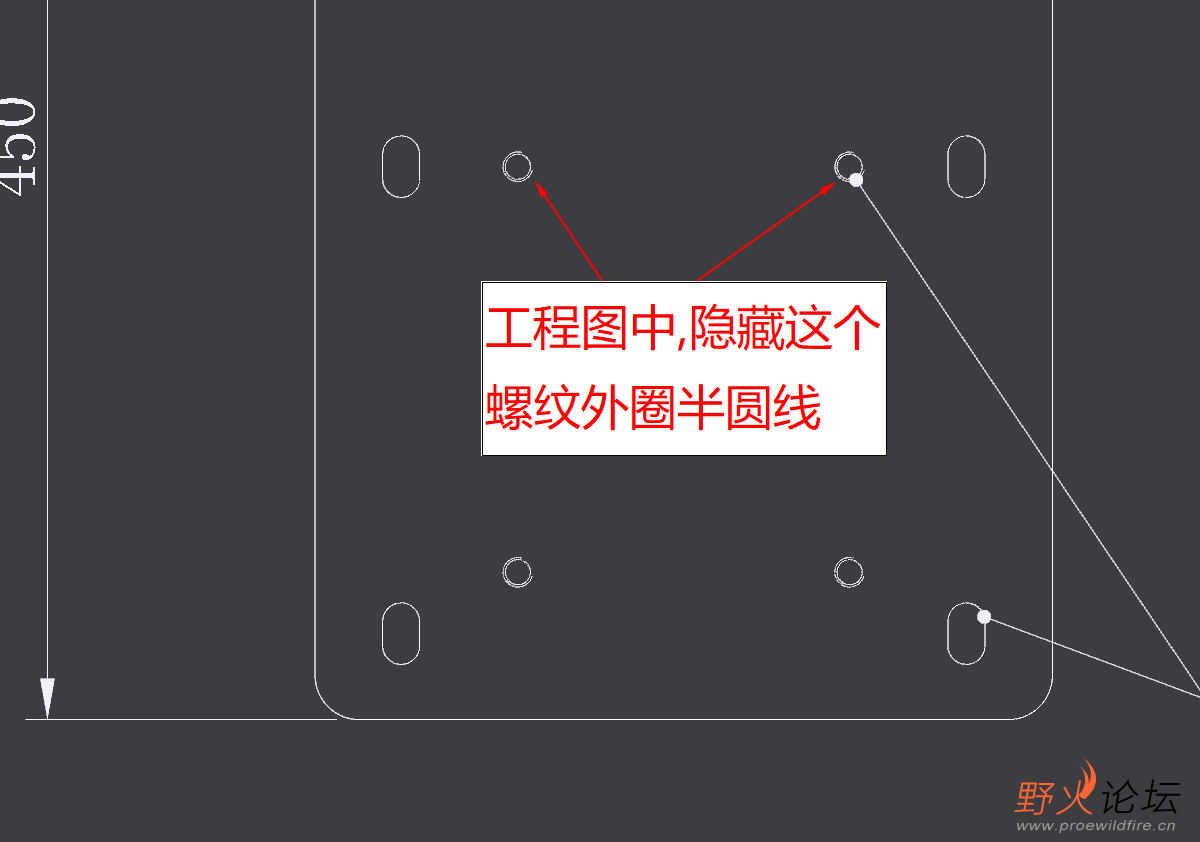

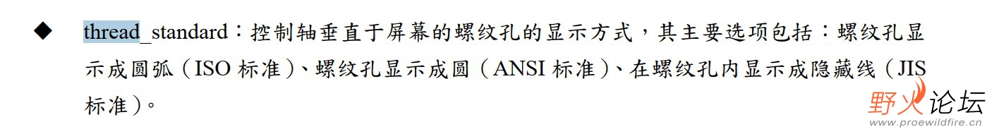

如何隐藏螺纹线,工程图中的那个半圆线,用于激光切割下料,不要出现那个线
因为修改要到CAD中修改太麻烦了,最好是CREO一步解决这个问题.
隐藏掉这个半圆线,有没有办法呢 谢谢吉利的各位大佬.谢谢

在零件图里面隐藏掉就好了

哦 这个方法可以 谢谢

可以试试工程图模块下布局页里/选择类型设为模型修饰/选中所有四分之三圆>右键后选择拭除。
