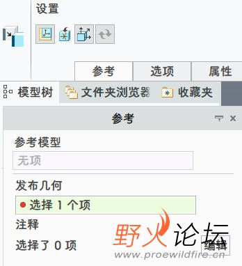

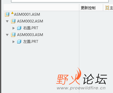

我先在骨架模型发布几何,子项直接在组件内使用装配上下文的复制几何,今天打开图纸后,子项的复制几何报错,但是骨架的文件和发布几何都是好的,这是哪里的问题,有遇到过的吗?
这样复制的几何:
报错后的信息:

看子项的结果能识别到骨架,但是识别不到发布几何了,也是头一次遇到

发表于 2024-12-6 17:07 | 显示全部楼层
改名字了?

325
456
发表于 2024-12-6 17:52 | 显示全部楼层
比如"左盖"使用"右盖"的内部发布几何。
”右盖“改了名字;ASM0001和ASM0002改了名字;右盖从ASM0002中换到其他的组件下面;右盖虽然还在ASM0002中,但是改变了装配关系,以上是已知的会导致复制几何失败

 楼主| 发表于 2024-12-6 18:14 | 显示全部楼层
”右盖“改了名字;ASM0001和ASM0002改了名字;右盖从ASM0002中换 ...
谢谢,看来还是外部复制比较稳定,我只改过子项的名字

发表于 2024-12-6 18:52 | 显示全部楼层
改过名字就会出现这个问题,估计是你改名字后没有在装配图里面去保存从而导致的
