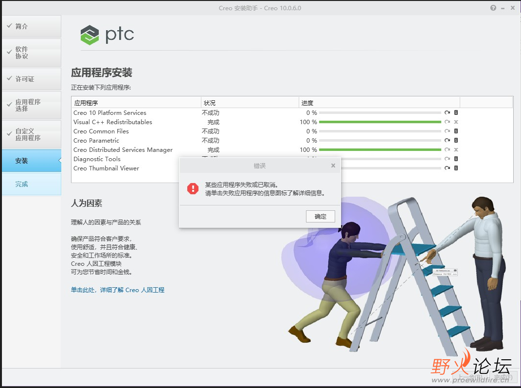

做好许可证文件后开始安装,到这一步出错没法继续了,求助。
安装10.0.3 和10.0.6 2个版本都是这个问题。
请教下怎么解决。

你电脑可能安装了360  给360拦截了吧

 楼主| 发表于 2024-12-6 12:11 | 显示全部楼层
啊???我试试
92
120
 楼主| 发表于 2024-12-6 13:42 | 显示全部楼层
还真是360干的好事,出院,谢谢~~~~~
