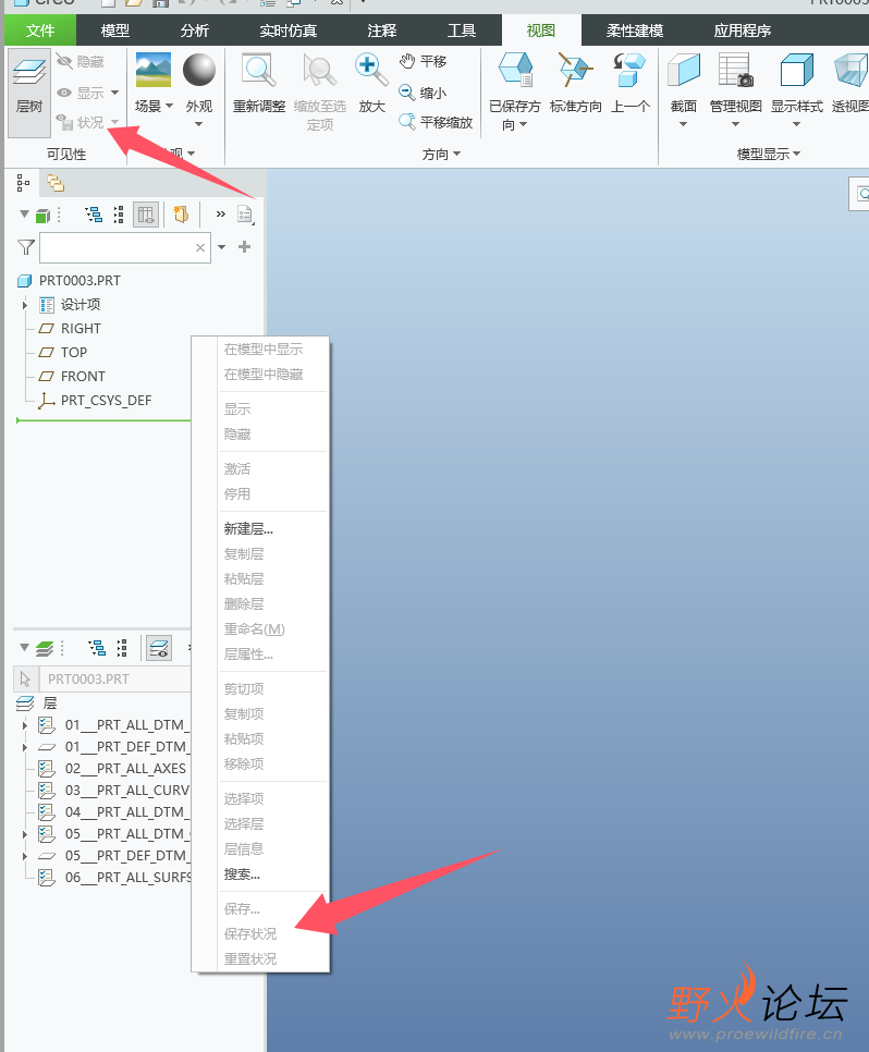

打开文件零件一直隐藏,用快捷键CTRL+shift+H显示所有零件,也显示不出来,印象里没动过什么东西。如果是层隐藏用快捷键也是可以显示出来的

先视图点保存状况 或者 在层右键保存状况  最后才保存文件

 楼主| 发表于 2024-12-5 17:23 | 显示全部楼层
这样是解决了,为什么CTRL+shift+H不能把它显示,我之前保存层状态,按快捷键隐藏的零件是能显示出来的

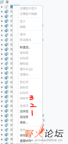

发表于 2025-2-7 14:45 | 显示全部楼层
隐藏层里要把项删除,然后再保存状况
