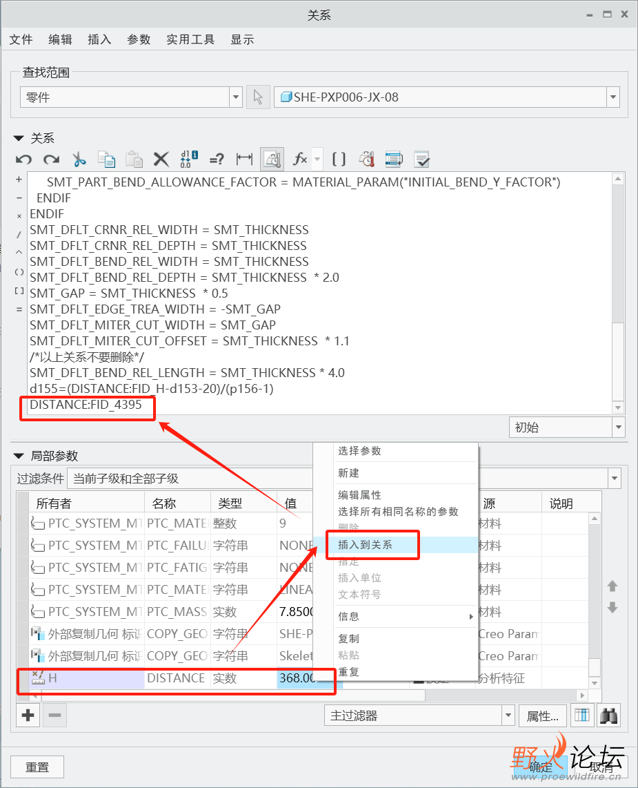

d155=(DISTANCE:FID_H-d153-20)/(p156-1)
发现这样一串关系式,
第一个问题:我插入关系出来的是DISTANCE:FID 4395,为什么不是DISTANCE:FID_H
第二个问题:P156是什么??我找不到呢

第一个问题:这个就是个编号,每个测量距离都有编号。有编号才晓得是哪个测量距离。
第二问题,P156是个阵列特征的数量参数,你找到阵列特征,编辑,就能能看到这个值了。点击工具——切换尺寸 按钮就可以显示出来。

 楼主| 发表于 2024-12-11 13:32 | 显示全部楼层
第二问题,P156是个阵 ...
感谢你,好心人
