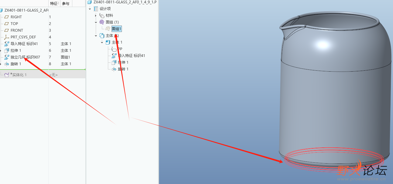

以前用Creo5.0,点击特征3d图里的曲面会隐藏,现在11.0也会。但是Creo5.0在3d图里点击曲面隐藏会把特征也隐藏,Creo11.0会把设计项里的多曲面隐藏,但特征不隐藏。有config配置设置可以改回老版本吗?

隐藏 选择的时候选择特征不就好了。

 楼主| 发表于 2024-12-5 08:44 | 显示全部楼层
一直都是按3d里隐藏的,改过来弄不习惯

发表于 2024-12-5 08:59 | 显示全部楼层
我一般是建个层隐藏

 楼主| 发表于 2024-12-5 09:02 | 显示全部楼层
guanxibo 发表于 2024-12-5 08:59
我一般是建个层隐藏
层隐藏我一般是画完了用,我说的是画图过程中有时候需要经常隐藏显示

发表于 2024-12-5 09:12 | 显示全部楼层
按住Alt左键点选-按小眼睛

发表于 2024-12-5 13:00 | 显示全部楼层
你这是偷懒了,2#说的办法就可以的

发表于 2024-12-5 14:30 | 显示全部楼层
我也是烦死的多面组了...我一般直接用 层隐藏或者特征隐藏,,这玩意有时候,还得特意跑到上面去放出了

 楼主| 发表于 2024-12-5 16:06 | 显示全部楼层
但多实体很好用,早知道用7.0的,现在图纸很多是11.0,换不回去了

发表于 2024-12-6 08:40 | 显示全部楼层
11.0也支持多实体啊
