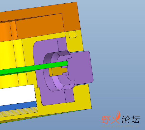

方法 多得很 打胶。。 做个硅胶的 前面做个压块,压硅胶件, IP 67 都没问题  我们有成熟做大货的产品

如果空间和外观允许的话,软胶按键外圈做一圈沟槽卡住硬胶也是一种办法

空间允许的话,可以做密封槽或者包胶加平头螺丝固定

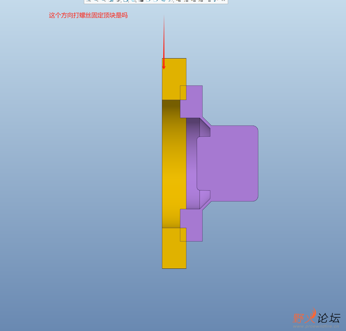

 楼主| 发表于 2024-12-4 17:02 | 显示全部楼层
qq202777898 发表于 2024-12-4 11:53
方法 多得很 打胶。。 做个硅胶的 前面做个压块,压硅胶件, IP 67 都没问题  我们有成熟做大货的产品 ...
请教一下 压块的固定方式是怎么做 跟按键固定的方向垂直吗

 楼主| 发表于 2024-12-4 17:03 | 显示全部楼层
侧面打螺丝吗

发表于 2024-12-4 17:10 | 显示全部楼层
可按键方向垂直!一个片片和硅胶件干涉装配,,和密封圈一个道理

 楼主| 发表于 2024-12-4 17:57 | 显示全部楼层

发表于 2024-12-4 18:22 | 显示全部楼层
Mr_Wu 发表于 2024-12-4 17:57
我粗略的画下示意一下 是这种吗,螺丝这个方向锁
硅胶键是里面还是外面

 楼主| 发表于 2024-12-5 08:45 | 显示全部楼层
zhangmingyu 发表于 2024-12-4 18:22
硅胶键是里面还是外面
图中黄色是顶块,紫色硅胶件,按键安装是从里面装的
