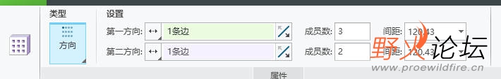

creo阵列特征,选择“方向”的类型,阵列效果是可以满足需要的,但是阵列出来的数量不对,会出现好些重叠在一个位置。这是为什么?请大神指教

正常应该不会,你把不对的文件发出来我看看

我知道你的意思了  你最少单元在中间  阵列到左边和右边了吗  就出现了重叠

 楼主| 发表于 2024-12-4 16:36 | 显示全部楼层
xuyanyuan 发表于 2024-12-4 10:26
我知道你的意思了  你最少单元在中间  阵列到左边和右边了吗  就出现了重叠 ...
是的呢,这个不知是哪里出现问题,知道怎么解决吗、

发表于 2024-12-4 16:41 | 显示全部楼层
TERRY_C 发表于 2024-12-4 16:37
我用的也是8.0,有这个问题呀
这个不是问题  是正常的  你用法错误
可以用阵列填充做
