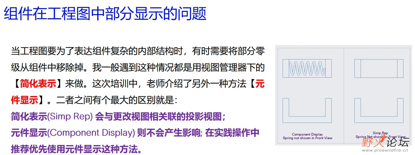

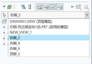

发表于 2024-12-4 15:28 | 显示全部楼层
推荐使用【元件显示】,可以满足你的要求。
我在公司经常使用这个功能,给其他同事培训也涉及到这个指令!
