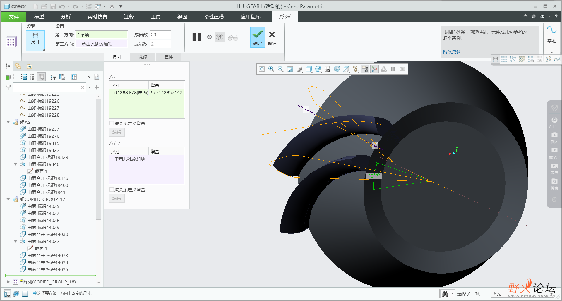

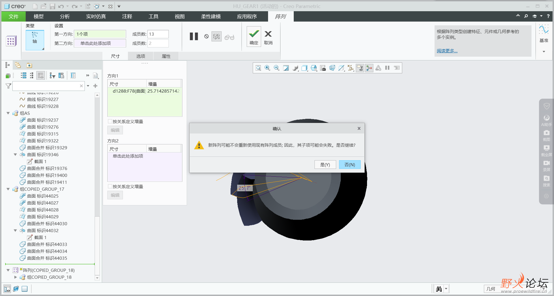

打开一个准双曲面齿轮的参数化模型,在工具栏中修改其相关参数,会生成失败,这一步通过修改其参考能使报错消失,但是生成的齿数与输入的齿数不相等,在修改阵列时,原阵列类型为尺寸,这是依据于前步的两个曲面标识,生成再多的齿也只会重复叠加,不能够绕一整周实现全部的齿数展现,求大佬教教如何修改齿数

这个弧齿锥齿轮画的本身就不精确   一般3D就是用一个圆锥示意一下就行,主要用2D来表现具体数据
非要搞的话  一是自己一步一步画   二是找相关的3D网站下载一个,不过都不会精确

可以下个UG,UG搞齿轮很方便。导出来转creo
