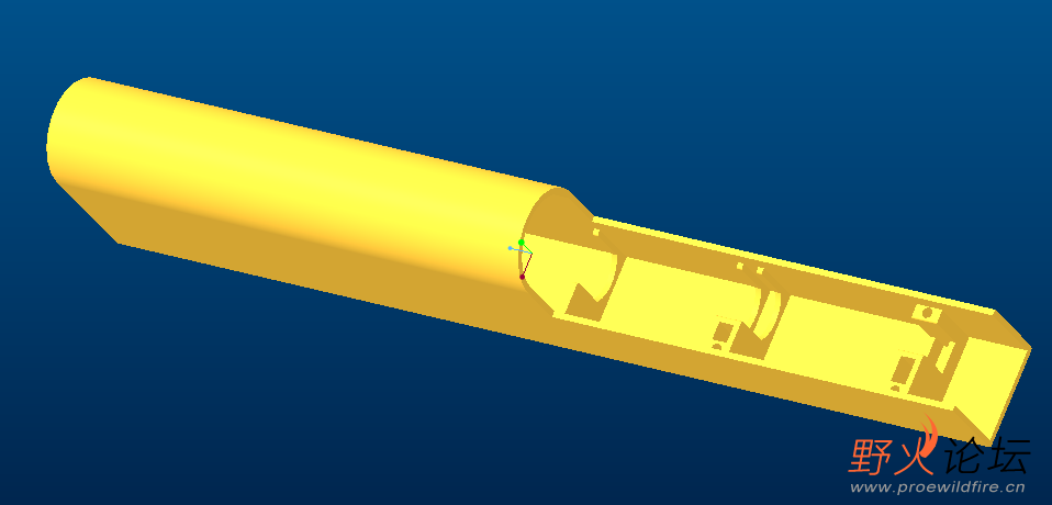

请教各位达人,这个产品结构可以注塑吗?初步打算材料是改性PP,感谢!

从照片看,问题不大,具体模评一下即可

发表于 2024-12-3 17:45 | 显示全部楼层
模具需要抽芯

发表于 2024-12-4 08:01 | 显示全部楼层
长条里面有无骨位司筒等?

发表于 2024-12-4 08:12 | 显示全部楼层
看这个出模是没问题,抽芯是肯定需要的,但是我看你那些孔不知道是不是螺丝柱,离外部比较近 ,这里要具体看下缩水的问题

发表于 2024-12-4 08:25 | 显示全部楼层
左端看不到我猜一下它是封闭的,我能说这个不能出模吗

发表于 2024-12-4 08:35 | 显示全部楼层
左面如果封闭的就没法出模了

 楼主| 发表于 2024-12-5 09:30 | 显示全部楼层
左端可以不封闭,用卡扣类的结构单独一个零件来封闭
