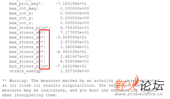

请教下老师们,
静力分析的结果中 带星号了,如果判断结果是否真实?有什么理论或者技巧吗?
 楼主| 发表于 2024-11-29 11:20 | 显示全部楼层
以及如何能避免奇异点引起的这个问题呢?

发表于 2024-11-29 16:17 | 显示全部楼层
带星号的地方失真,肯定不准。有限元里应力奇异一般发生在  固定约束处和集中力,几何不连续处,材料不连续处。怎么避免可以网上搜搜
