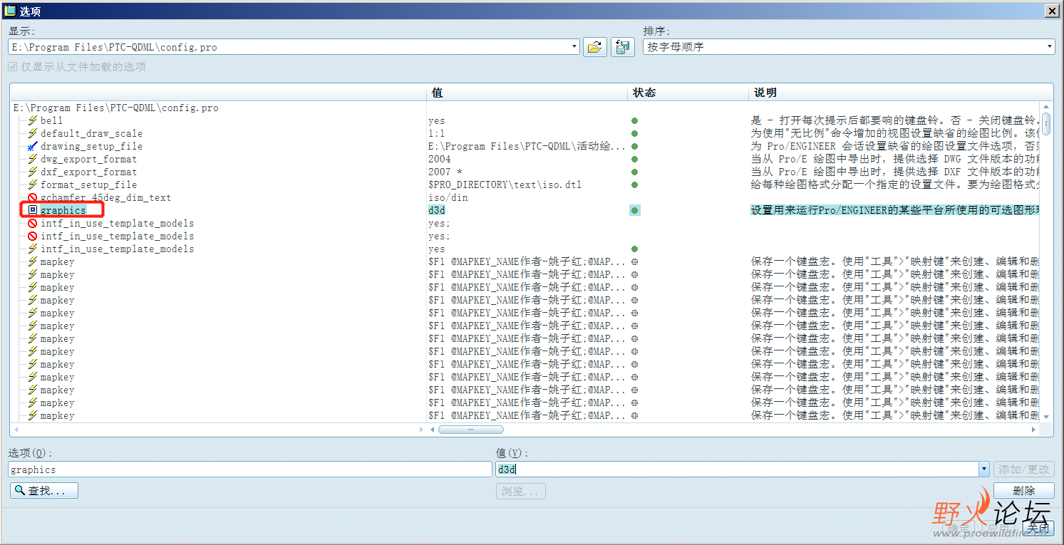

电脑环境配置:win7 64bit   显卡 P620 2GB
软件:proe 5.0 M060
问题:经常在旋转时容易闪退
解决办法:改变图形配置graphics   设置为“D3D”  ,网友其他的电脑配置可以选择其他选项试试,保存后重启软件即可解决,如下图:
测试方法:选个零件多的大模型,按住鼠标旋转中键不放随意旋转都没问题,如果有闪退问题多旋转几下就会奔溃闪退
