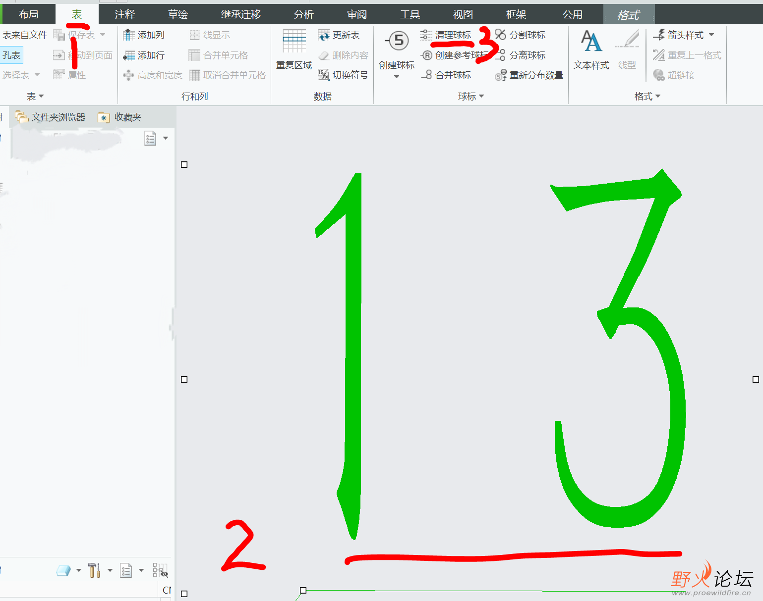

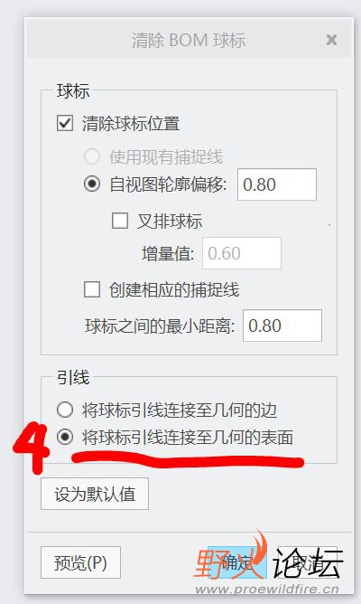

有同仁做过一个单独一个一个的球标指向面设置方法,对于少量的球标可以轻松调整,但对于大量的球标就显得缓慢效率低,故而通过学习研究得出一种方法,请大家指教
简单说就是打开工程图->表->框选所有球标->点击球标选项板下的-清理球标-弹出“清除BOM球标” 对话框 2.jpg 进行设置即可

发表于 2024-12-2 10:32 | 显示全部楼层
绘图属性里面,有这个设置选项的
48
 楼主| 发表于 2024-12-4 14:29 | 显示全部楼层
kww6hh 发表于 2024-12-2 10:32
绘图属性里面,有这个设置选项的
我的不行,得重新设置
