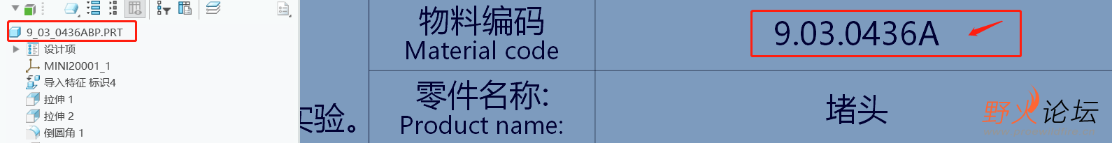

请教各位大神!
在关系式里如何提取一段数字的前几位到一个参数上,比如:文件名称123456ABC(不能更改),我只想要123456A(只省略后面两位),如何用关系式实现?

发表于 2024-11-27 14:44 | 显示全部楼层
A=extract(rel_model_name(),1,1)
B=extract(rel_model_name(),3,2)
C=extract(rel_model_name(),6,5)
物料编码=A+'.'+B+'.'+C

发表于 2024-11-27 14:47 | 显示全部楼层
Mcode=extract(rel_model_name,1,7)
从文件名的第1位开始取,取7个字符给参数  Mcode

发表于 2024-11-27 14:59 | 显示全部楼层
假设你模型名称如你截图的9_03_0436ABP.PRT    工程图中引用的参数为HH   则公式为HH=extract(rel_model_name,1,10)
