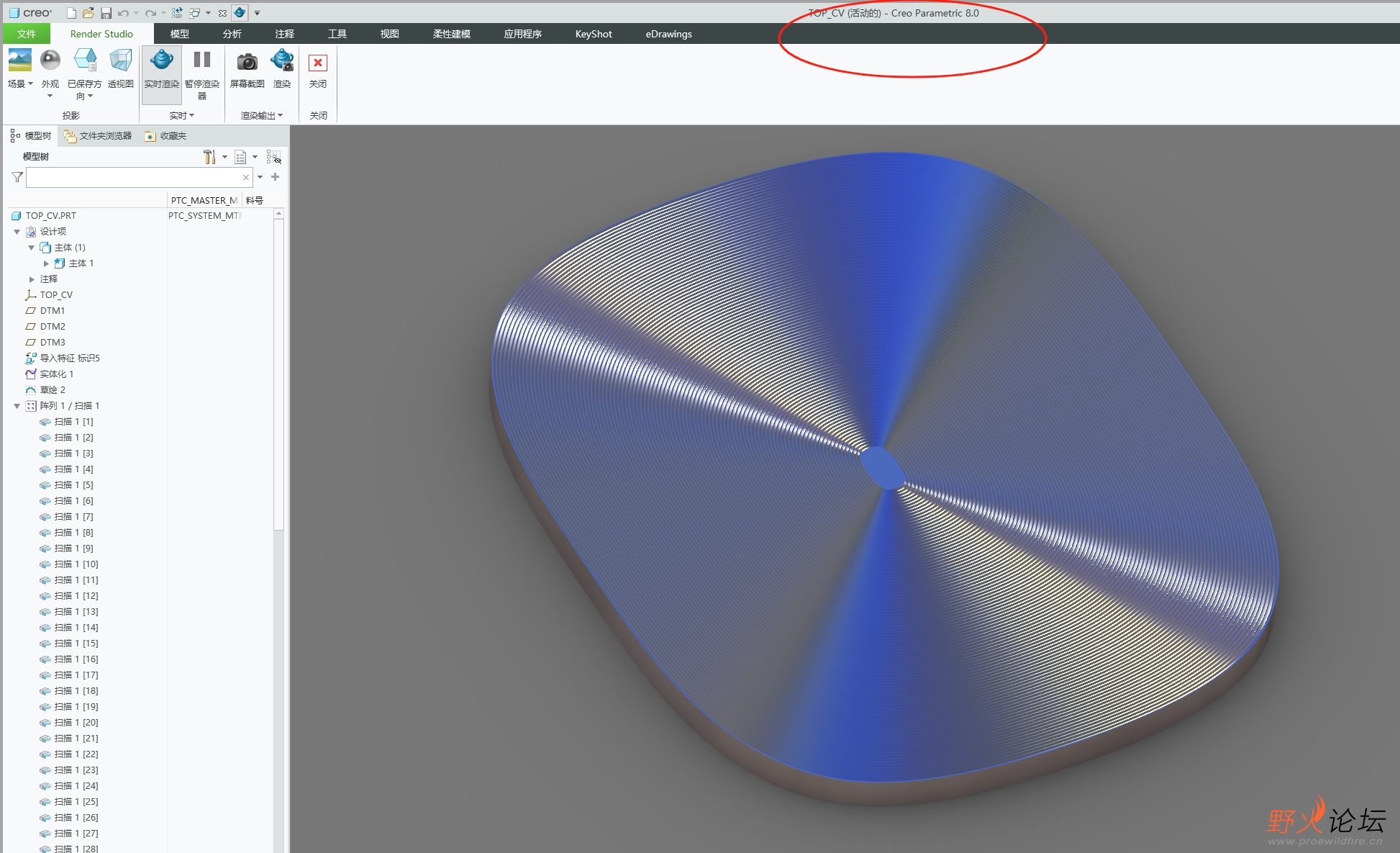

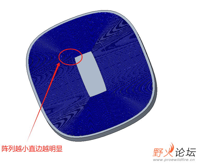

求助大神,如图所示,沿外形边界做类似CD纹的效果,目前用扫描阵列,做出来离造型中心越近,纹路变化越大,我想可能是要按比列阵列,但是本人黔驴技穷,不知道怎么下手,还请大家帮忙指点指点
沿外形向中间做CD纹
沿外形向中间做CD纹

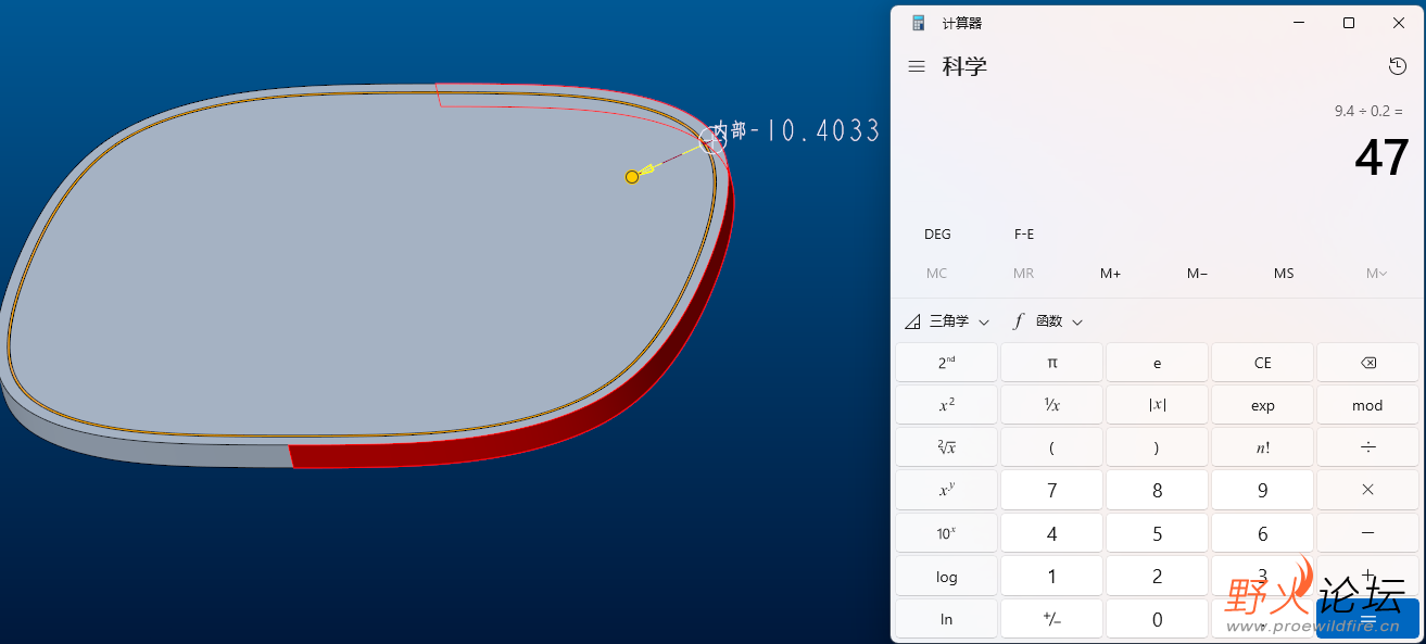

发表于 2024-11-26 17:08 | 显示全部楼层
如图

发表于 2024-11-26 21:48 | 显示全部楼层
是这个意思吧!体验下扫描功能的强大。
top_cv.prt.zip
165.08 KB, 阅读权限: 100, 下载次数: 2
售价: 2 金钱  [记录]  [购买]
环形整列
