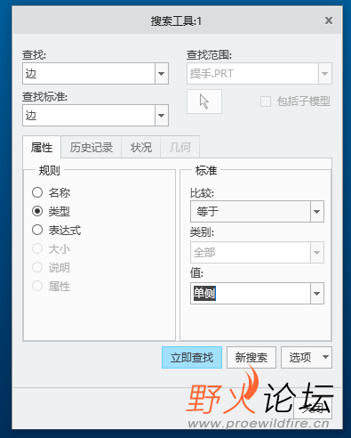

发表于 2024-11-26 14:58 | 显示全部楼层
CTRL+F
