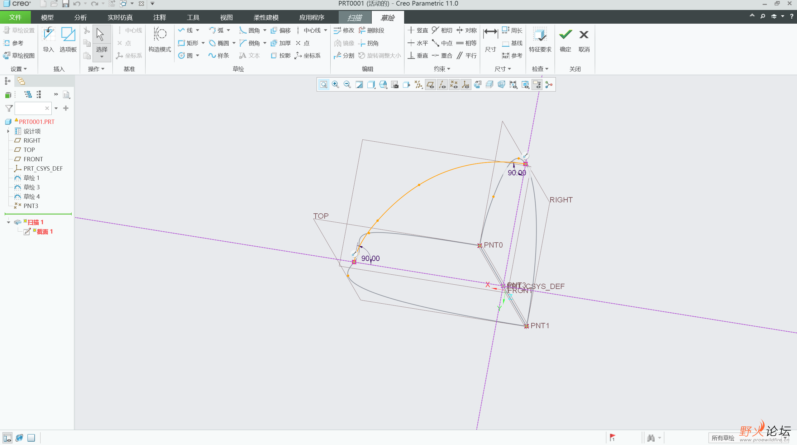

为什么这样扫描不出来啊,困了两天了
最佳答案
查看完整内容
头尾零的数值哪里,分别-几毫米就可以出来的 ,主要你头尾太极限了
60
发表于 2024-11-25 22:27 | 显示全部楼层
 楼主| 发表于 2024-11-26 07:58 | 显示全部楼层
真是,太感谢了

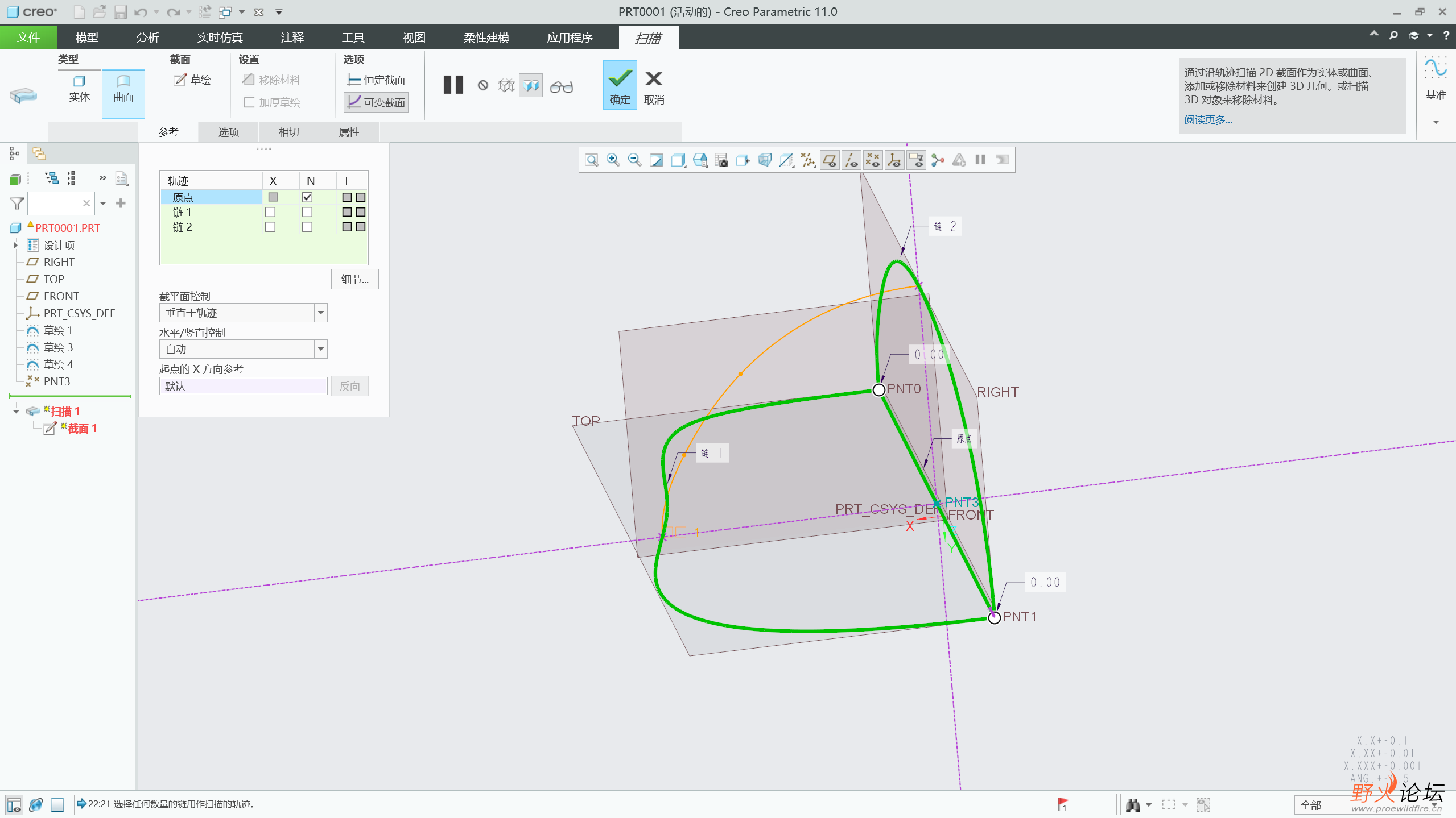

发表于 2024-11-27 16:37 | 显示全部楼层
请问这种扫描什么时候用呢?  怎么三条扫描轨迹?
129
174
发表于 2024-11-27 16:38 | 显示全部楼层
60
发表于 2024-11-27 23:47 | 显示全部楼层
曲面造型用的比较多的
