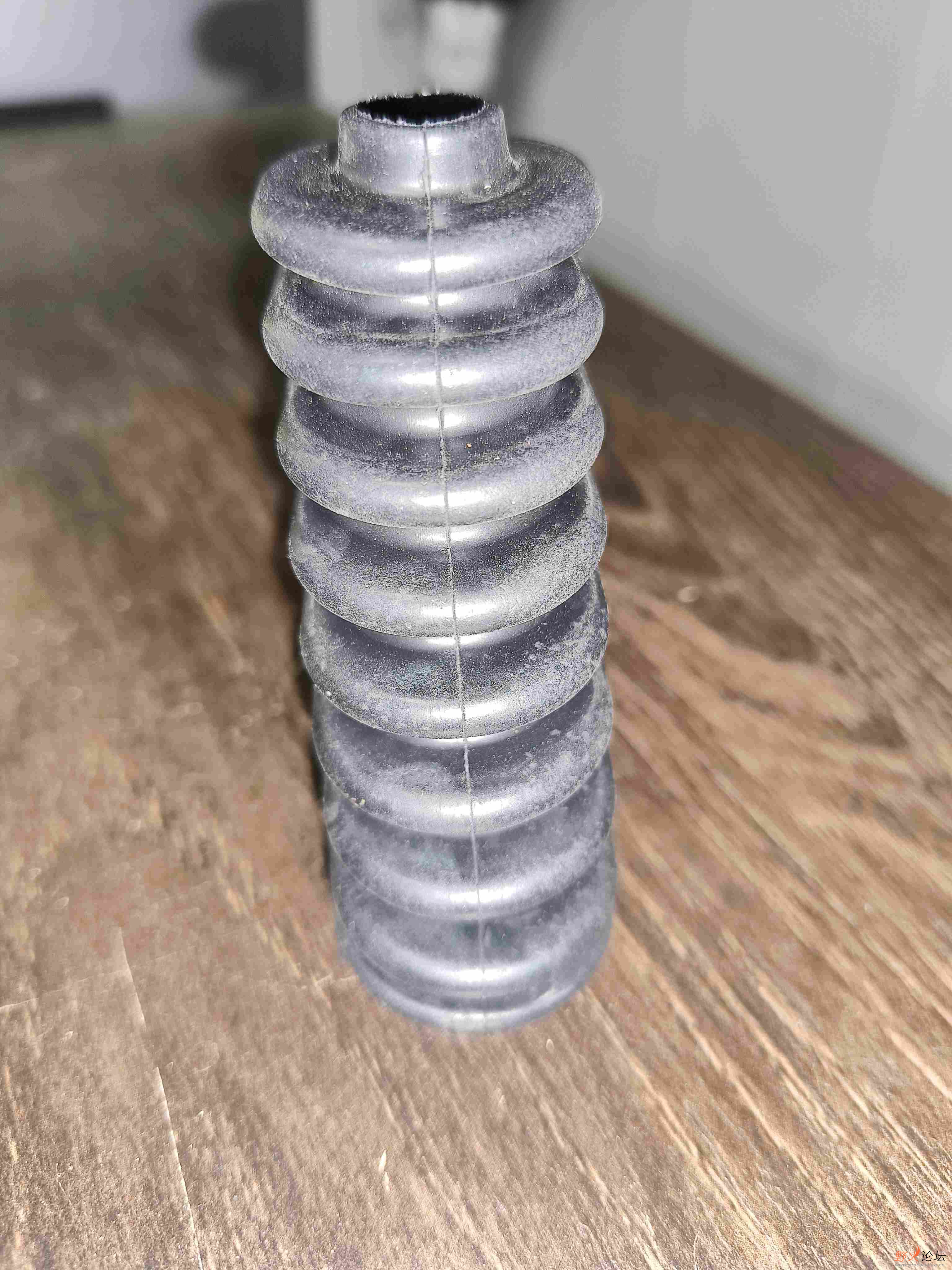

上下为两个同宽不同长的腰圆,感觉可以用扫描画出来,但没有思路,求大神指教一下

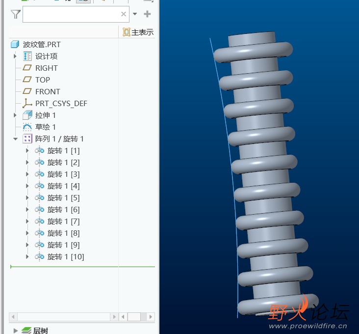

扫描一个单元,然后阵列就行

creo11,仅供参考
