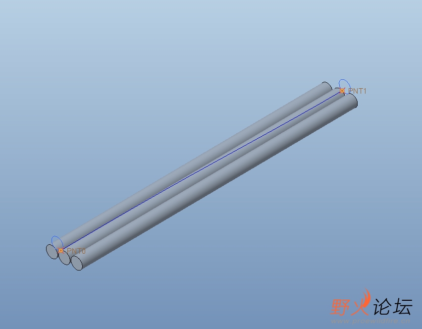

各位大佬,小弟想在三个柱子中画一个与中间柱子相切的一个柱子,那个柱子的起止平面是已知的,但是中间这个扫描的曲线我一直画不出来(图里的那个扫出来干涉了),请教一下有没有方法。

直的,画不了;有人能画不?你要画一个弯曲的柱子吗?

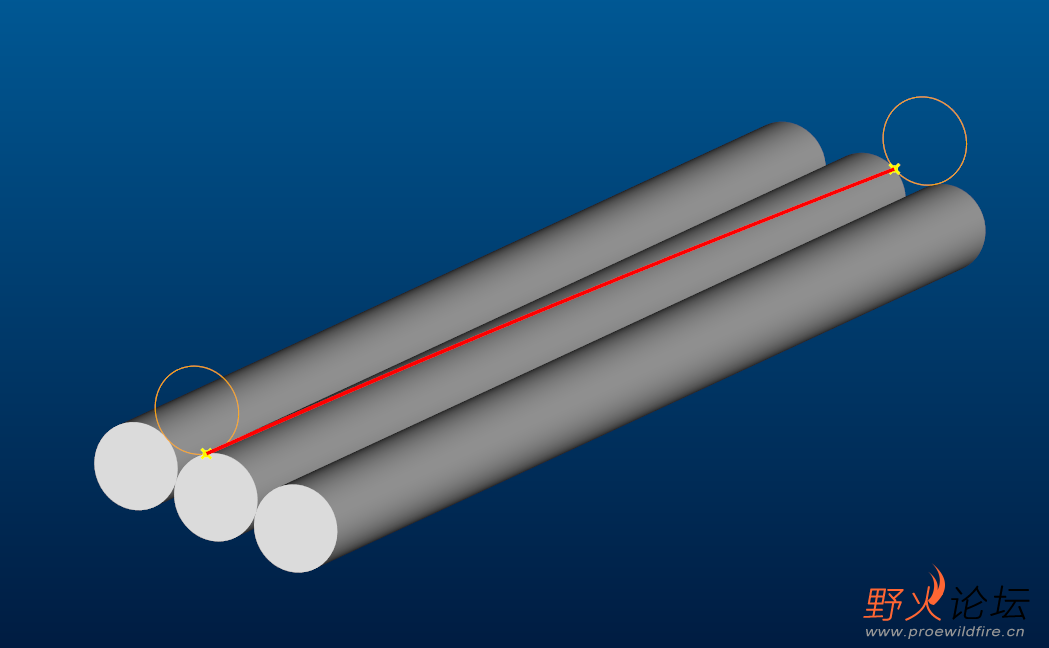

是要画这个吗?思路放开一点,给你画了一下

 楼主| 发表于 2024-11-25 15:06 | 显示全部楼层
对对对

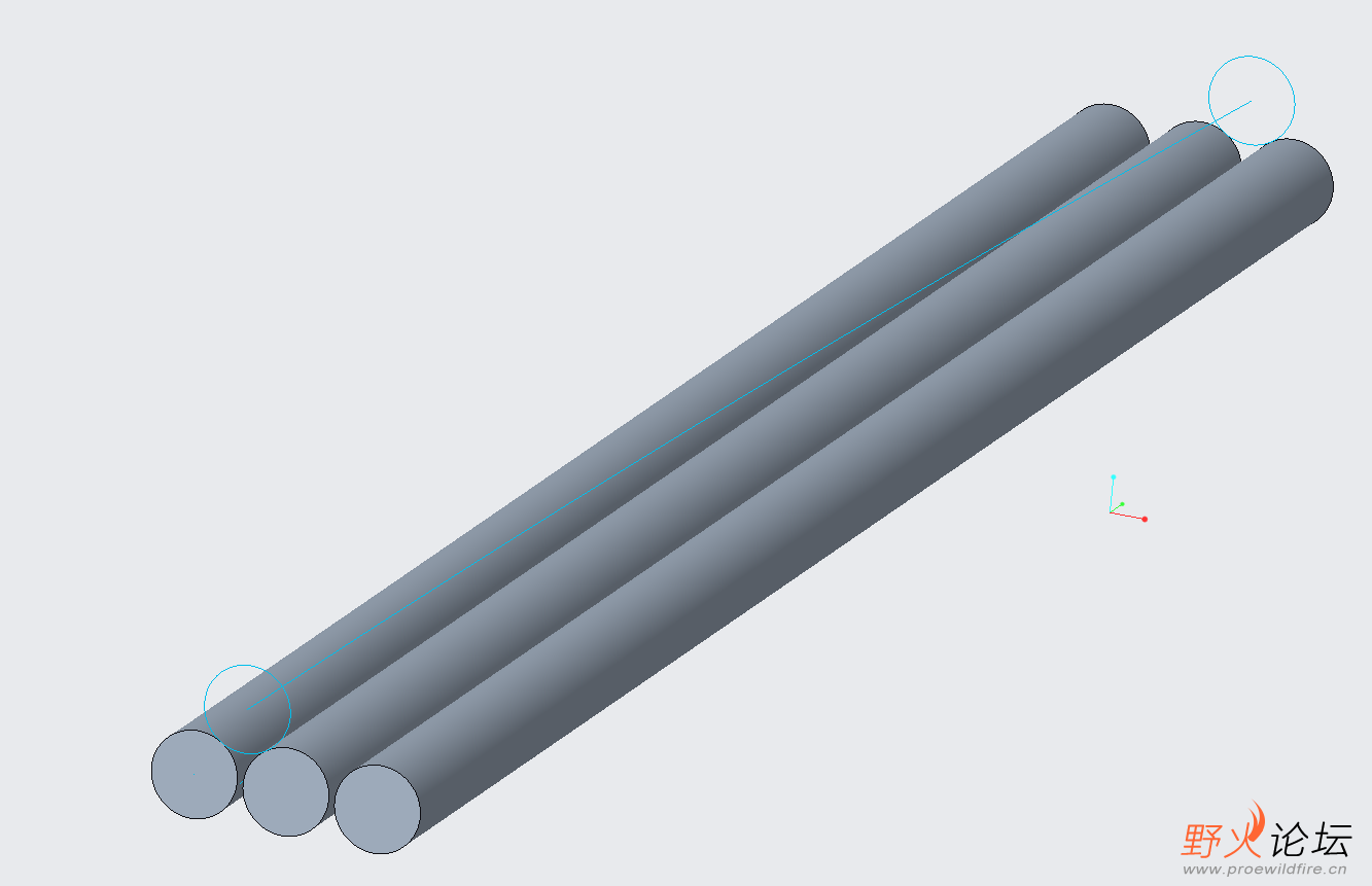

creo11

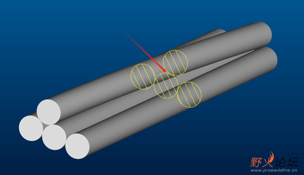

兄弟,你画的不错,扫描曲线要稍加调整下,放在中间圆柱曲面上更好,这样就不会相互打架干涉啦
