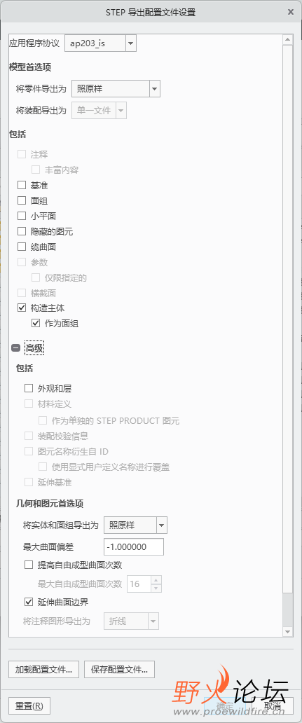

主要出现在圆面上,容易让人产生困惑。

这本身就是曲面的分界线,圆形本身就不是完整连接的,这个也不影响

总觉得这样不优雅

选择其中一个面,柔性建模-移除曲面

学到了,这个时候再导一遍STP居然就没有多余的线了
