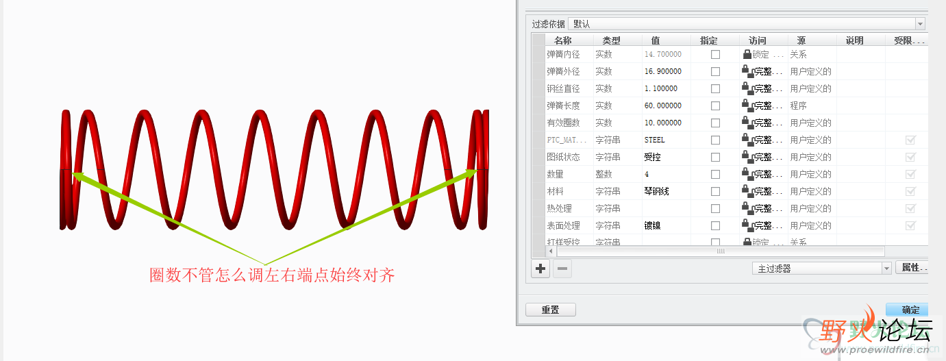

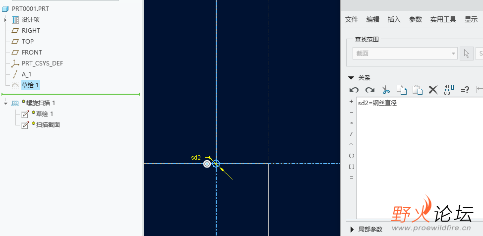

有没有大佬有这个压簧的prt文件分享一下
或者这个是怎么计算的
这是原贴

 楼主| 发表于 2024-11-25 10:56 | 显示全部楼层
syc5572 发表于 2024-11-24 20:15
http://www.proewildfire.cn/forum.php?mod=viewthread&tid=164969&extra=&highlight=%E5%8E%8B%E7%B0%A7&p ...
谢谢,两个端是在一个平面了,但不是在一个方向
543
691
发表于 2024-11-25 12:55 | 显示全部楼层
整圈,半圈都可以对其;一个螺距360度,自己的螺距多少,自己算一下。

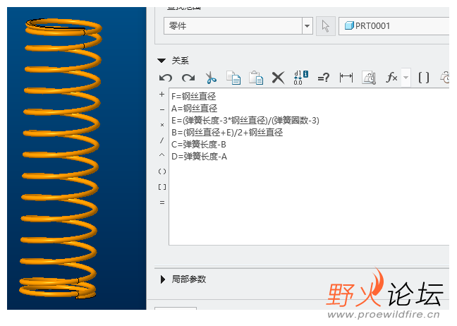

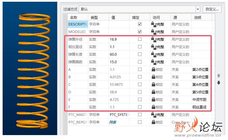

发表于 2024-11-25 15:04 | 显示全部楼层
第一步,创建如图几个参数;
108
129

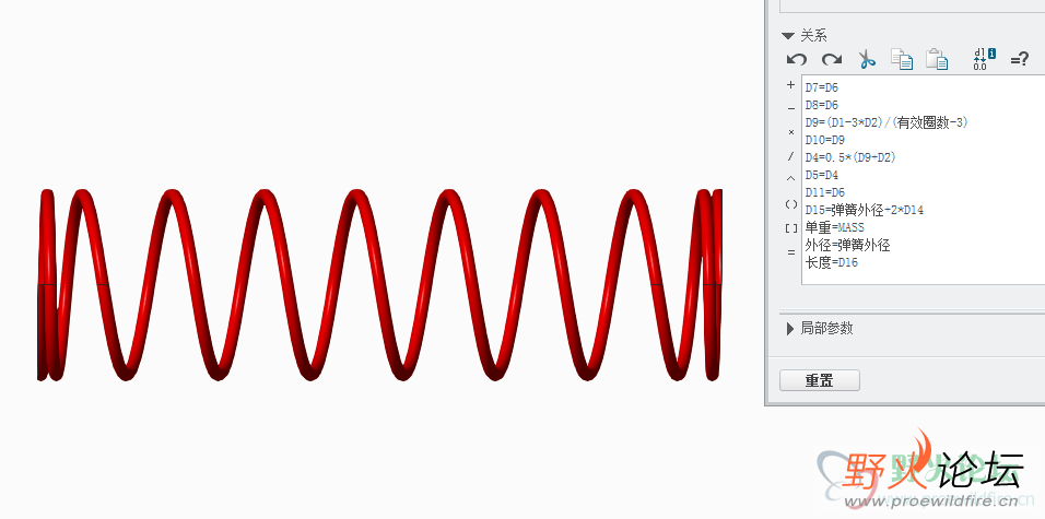

发表于 2024-11-25 15:06 | 显示全部楼层
第二步,写入关系式;
108
129

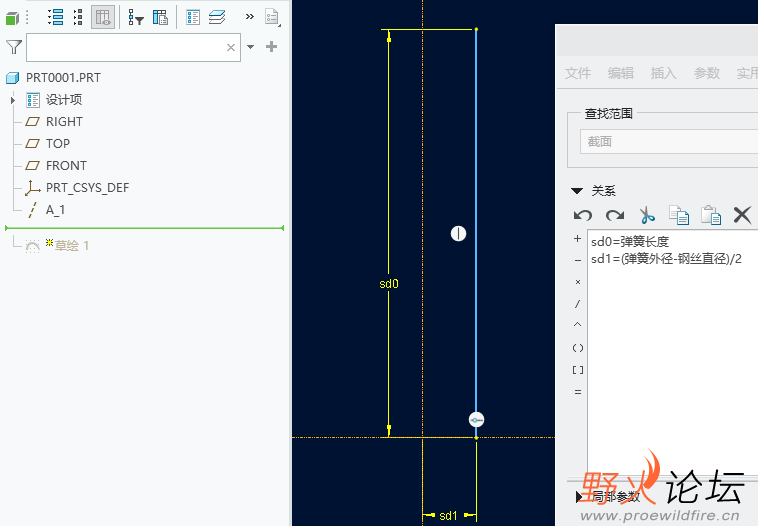

发表于 2024-11-25 15:08 | 显示全部楼层
第三步,创建中心旋转轴及轨迹(轨迹尺寸加入关系式,如图)
108
129
发表于 2024-11-25 15:09 | 显示全部楼层
第四步画截面,同样要加关系式;
108
129

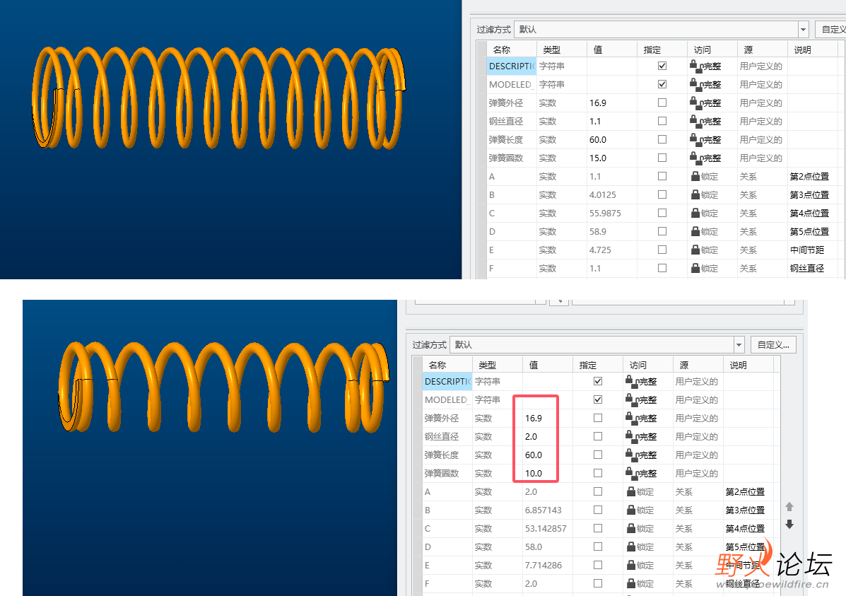

发表于 2024-11-25 15:12 | 显示全部楼层
第五步,在螺旋扫描时如图添加几个节点并赋值。
第六步,把两端切平(略)
