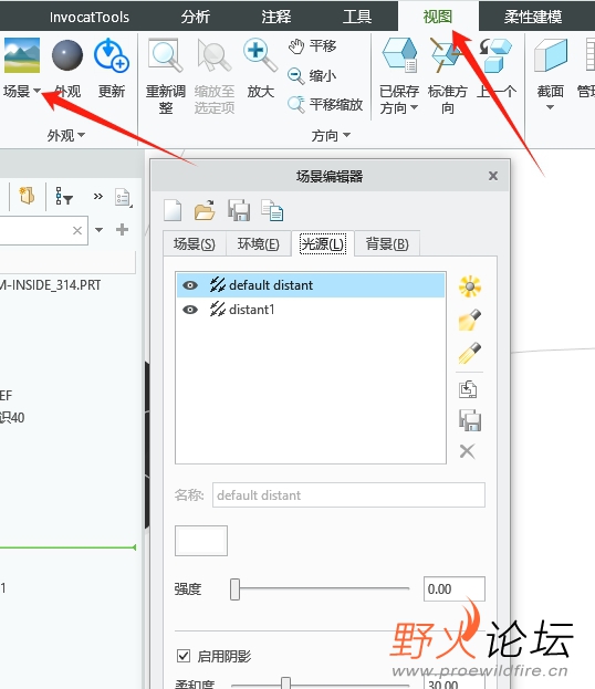

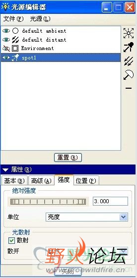

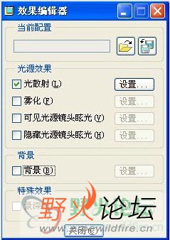

这是proe4.0中的功能Creo渲染中这些功能在哪里?请帮忙解决谢谢。

视图-场景-
10.0以上,还可以

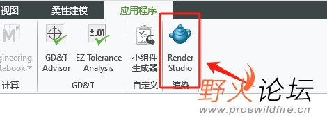

应用程序-render

发表于 2024-11-25 09:46 | 显示全部楼层
找到这个茶壶
