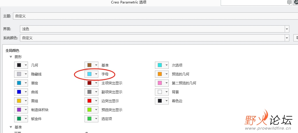

如题,我用的是陈杰的模板,工程图背景色是黑色的,手动标注是黄色的,对比清晰。但用自动生成的尺寸标注,颜色是赤红色,很难看清楚,不知在系统颜色中调那个选项。

试试这个,尺寸线颜色——”字母“;文字颜色选择更改 ”边突出显示“ 颜色

谢谢指点迷津,发现是“字母”下面那个“主项突出显示”起作用。
