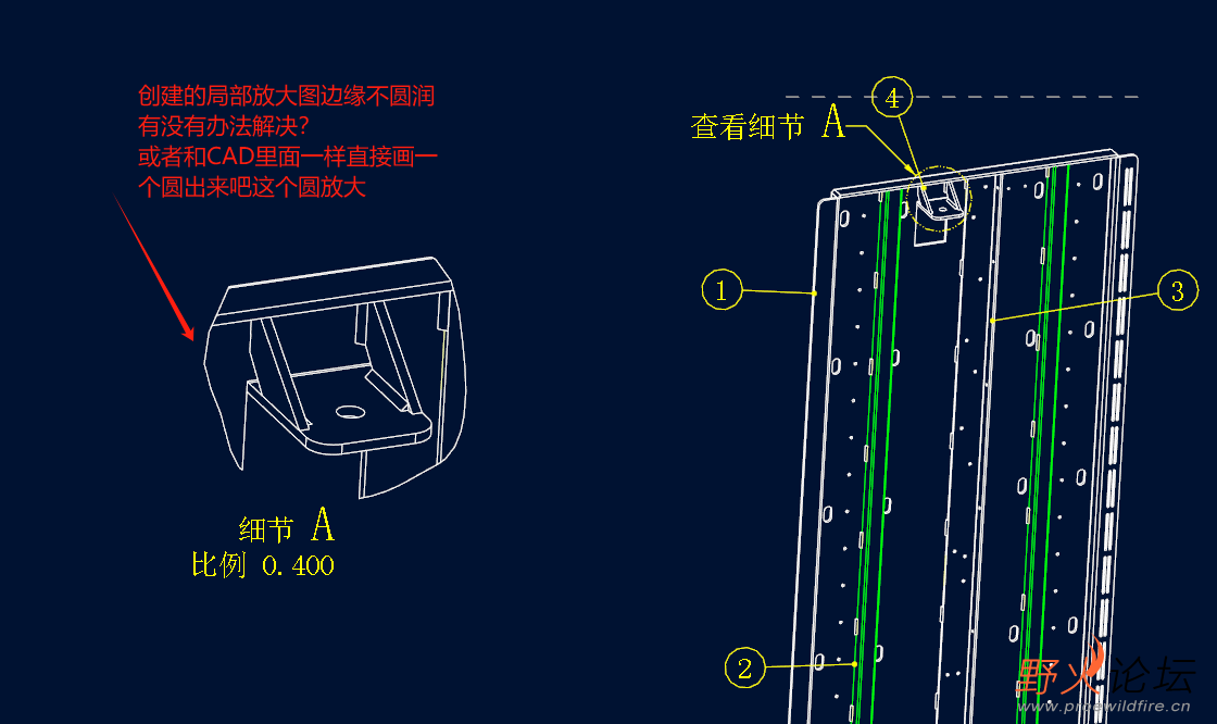

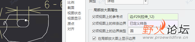

creo局部放大图不能圈个圆吗,
目前可以做到的是,你取消边界显示,自己再加上一个圆,但是这个有点扯蛋的味道!
无插件的解决方式有没有大神来一个
这个是在CREO工程图中的效果
这个是在CREO工程图中的效果
这个是我在CAD中做到的效果
这个是我在CAD中做到的效果

嗯呐   我不想每次都去CAD里面改动,图纸不美观,经常修改3D模型的,这样做比较好一点,工程图自动变化

无解
国标要求的局部视图标识方式和creo里面一样。都没有外面的圆圈。

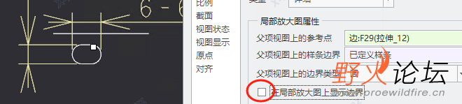

有个低配方案:
不要勾选 "在局部放大图上显示边界"
