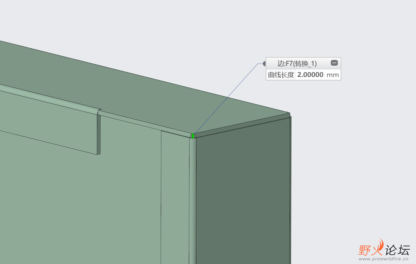

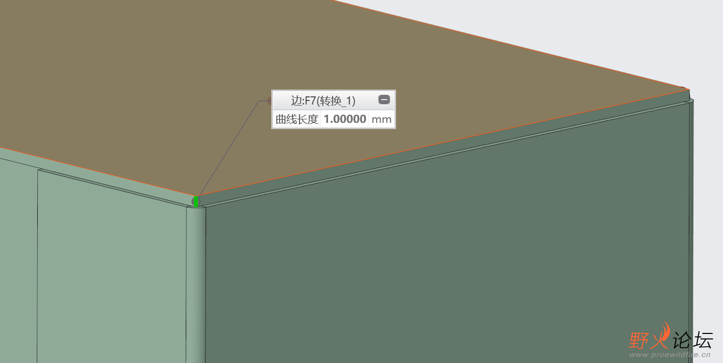

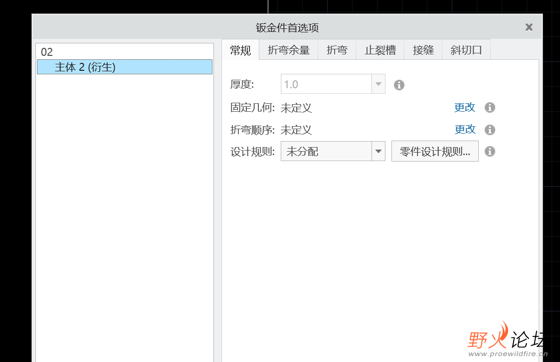

最近利用骨架建模,碰到钣金重新生成后,板厚变动,我转换钣金时设置的板厚是2mm,当时的厚度也是2mm,重新生成后就变成1mm了。请教一下各位是什么原因造成的,谢谢!(版本Creo11.02)

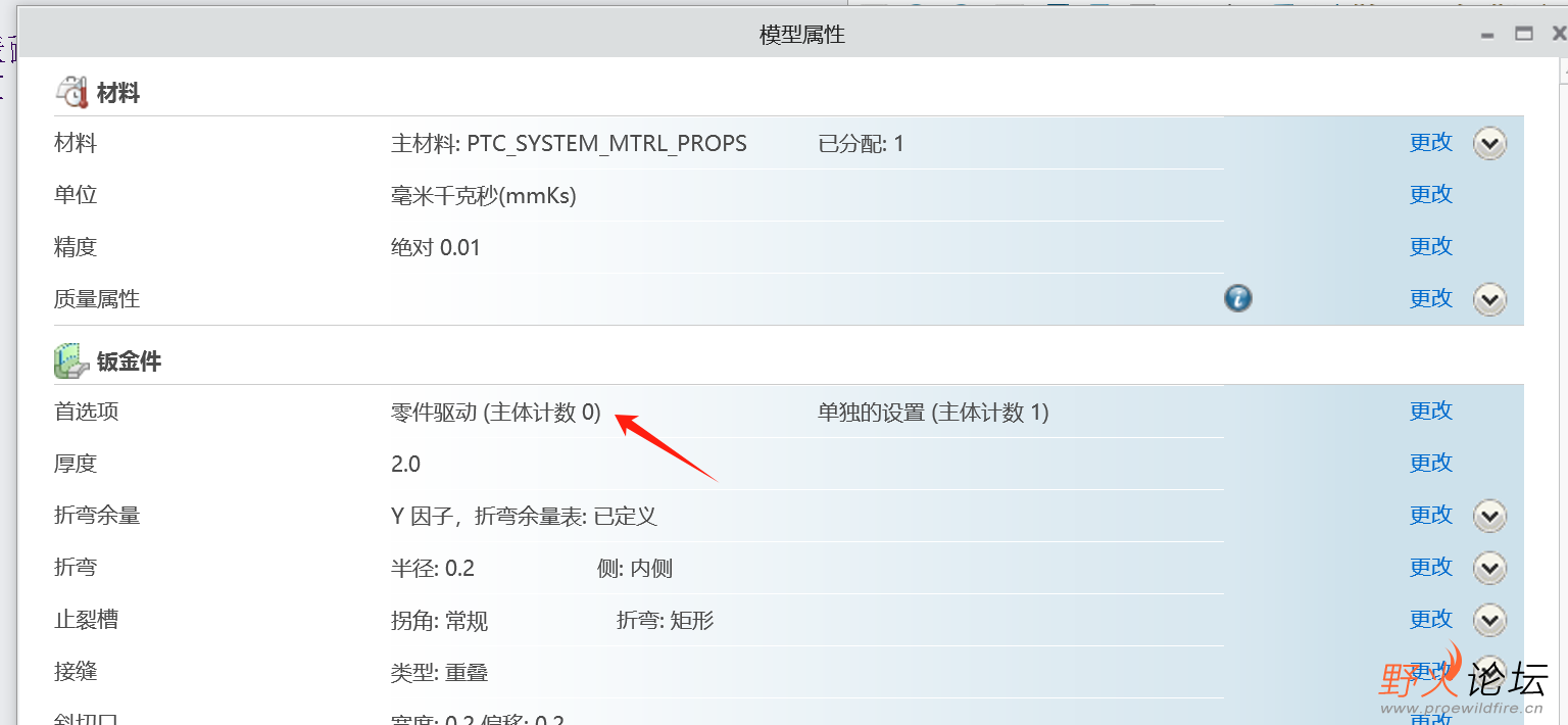

 楼主| 发表于 2024-11-19 10:34 | 显示全部楼层
问题应该出现在这里,零件驱动不了,不知道这个怎么改

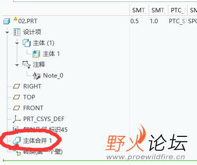

新版本的多主体问题
建议加一个合并主体
 楼主| 发表于 2024-11-19 10:43 | 显示全部楼层
20171207 发表于 2024-11-19 10:34
新版本的多主体问题
建议加一个合并主体
谢谢,这样可以解决问题;一个骨架模型好几个零件,都是相同的操作方式,总有一两个出现这个问题

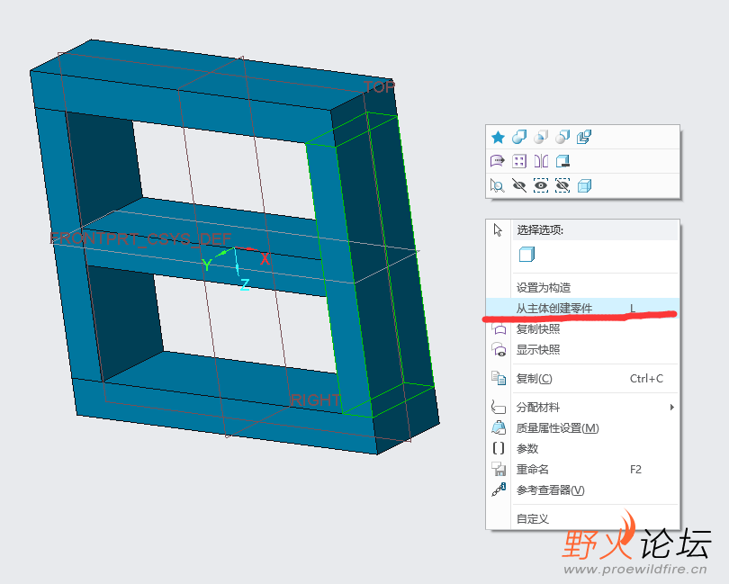

发表于 2024-11-19 10:46 | 显示全部楼层
ZKYQS 发表于 2024-11-19 10:43
谢谢,这样可以解决问题;一个骨架模型好几个零件,都是相同的操作方式,总有一两个出现这个问题 ...
创建零件使用选中主体,右键选择“从主体创建零件”
这样不会出线主体1这个空白主体
 楼主| 发表于 2024-11-19 10:56 | 显示全部楼层
这样不会出线主体1这个空白主体 ...
好的,谢谢,我研究研究

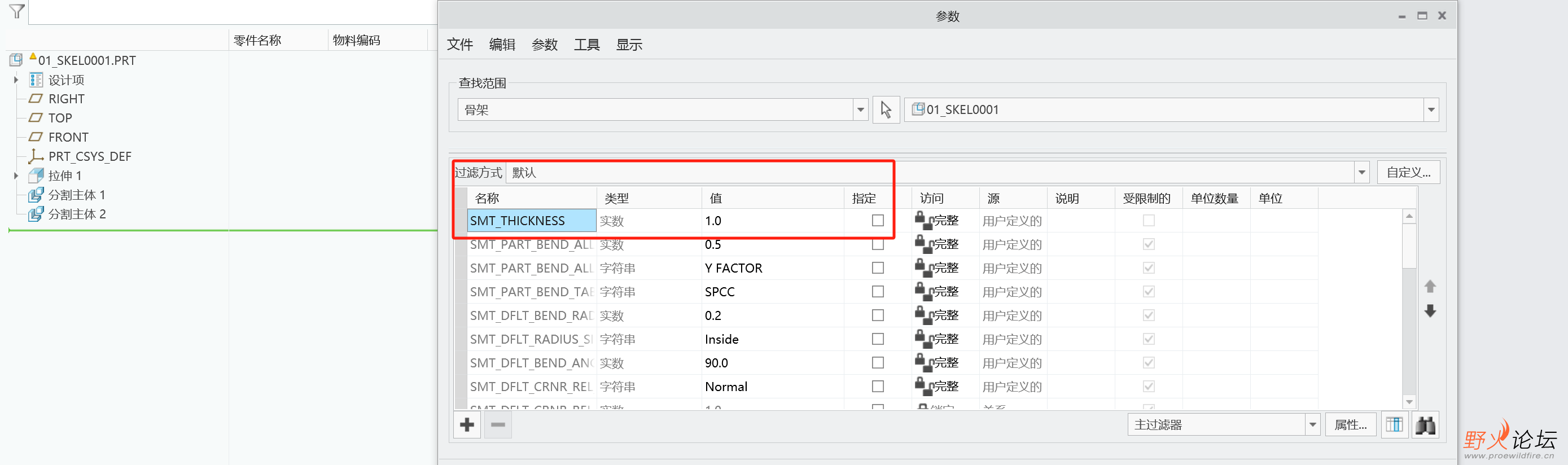

 楼主| 发表于 2024-11-19 11:15 | 显示全部楼层
找到问题的原因了,我复制的是骨架模型里的主体,零件就和骨架里的主体参数关联了,我为了方便零件转换钣金时不在设置钣金参数,我零件模版里有钣金相关的参数,我在骨架模型里把厚度这个参数删除掉就可以了
