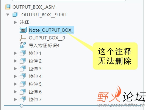

客户发来的stp组件下的零件显示注释无法删除
stp组件下的零件显示注释无法删除
stp组件下的零件显示注释无法删除

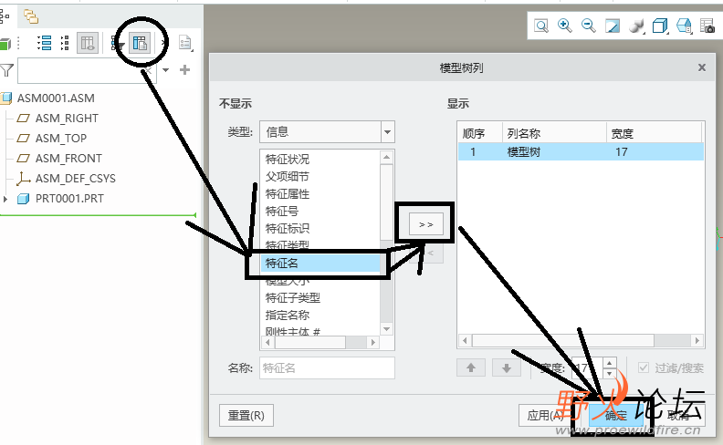

发表于 2024-11-18 22:08 | 显示全部楼层
打开“特征名”列,删除里边的内容

 楼主| 发表于 2024-11-19 14:17 | 显示全部楼层
shuoxuesha8128 发表于 2024-11-18 22:08
打开“特征名”列,删除里边的内容
删除按键不可用;用左键拖住往右拉就消失了!
这个注释怎么添加的,这是一个什么操作?

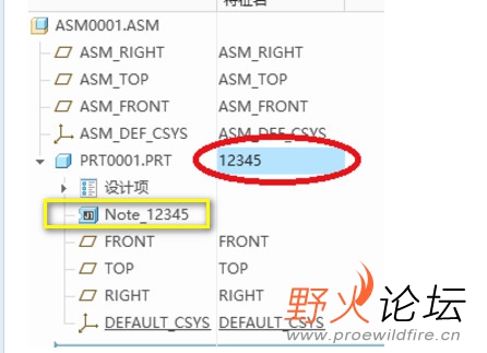

发表于 2024-11-19 20:12 | 显示全部楼层
点击这里,输入内容,就可以增加。但试了一下,确实删除是个问题

发表于 2024-11-20 20:09 | 显示全部楼层
机小匠 发表于 2024-11-20 15:39
谢谢!
你这个什么版本?我的6.0怎么无法调出这个J1特征
都可以吧。我截图的是10.0。然后4.0也可以
就是添加“特征名”列,然后在那一列写内容。之后就是我之前答案里的那张截图
