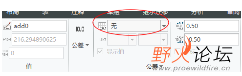

这里怎么config设置为默认状态

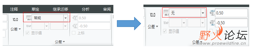

配置选项tol_display  设置值 yes,已经配置了,但是默认显示“常规”,“常规”右侧的公差是不可编辑的,如果选择“无”,右侧的公差是可以编辑的,我的需求是怎么能默认显示“无”,右边的公差可编辑

模型里面要加载公差
