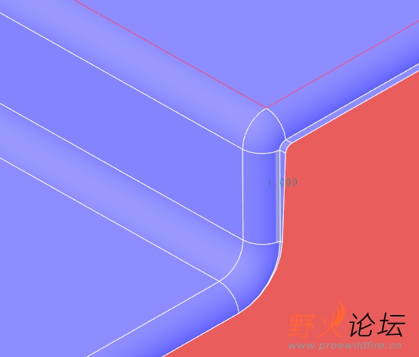

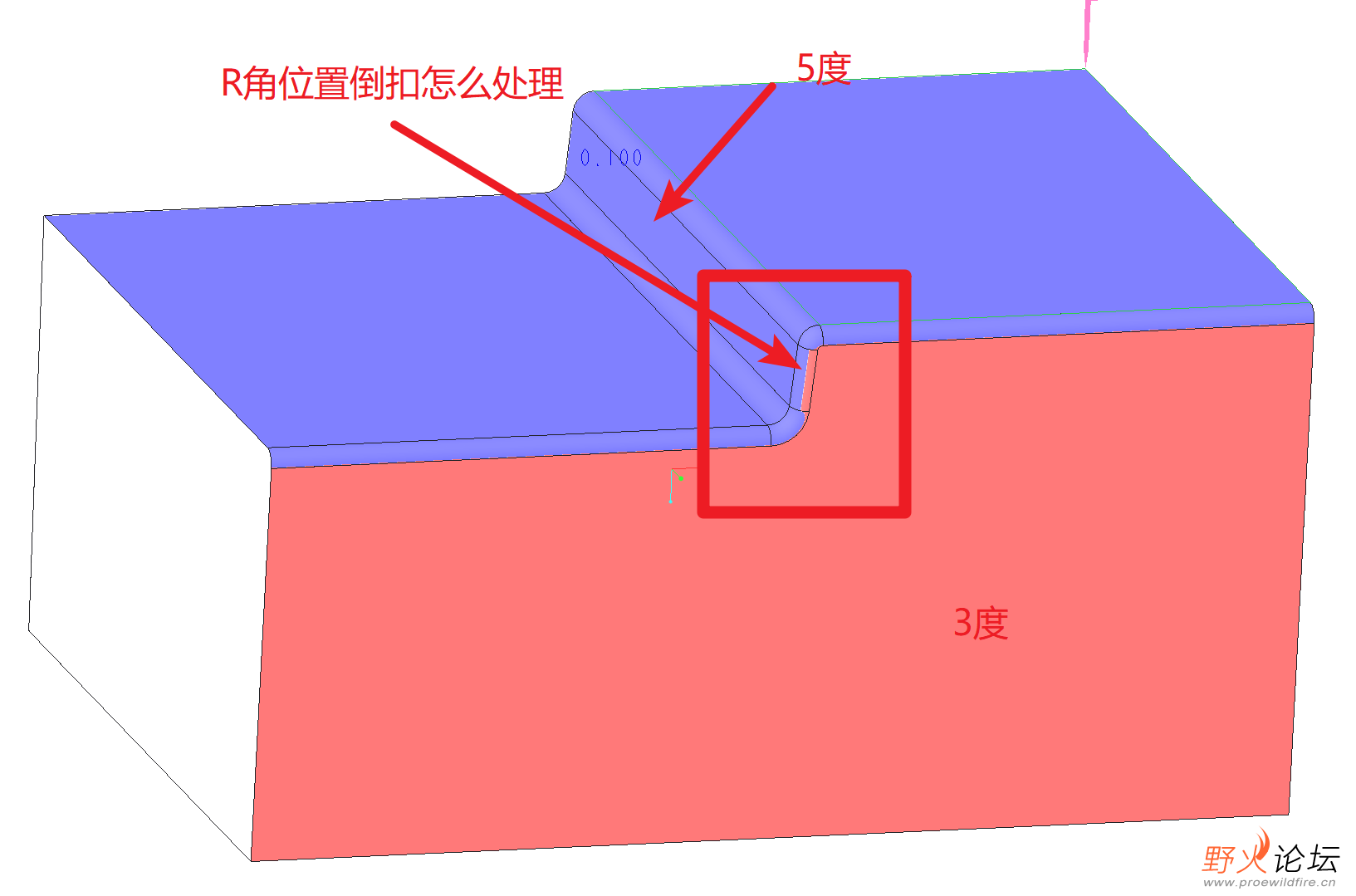

R角位置拔模倒扣怎么处理

先倒角再拔模行不

发表于 2024-11-18 08:29 | 显示全部楼层
整体大面拔模的话,他是不是先画一个完整的六面体先拔模再画其他的呢
1092
1430
发表于 2024-11-18 08:30 | 显示全部楼层
没有特殊要求不要这么做  分型线最好做在一个平面上   模具也易加工  配合也简单  不容易走披风

发表于 2024-11-18 09:34 | 显示全部楼层
1.先取消R——增加拔模——再加上R
2.或者根据分割对象进行分割拔模
发表于 2024-11-18 10:43 | 显示全部楼层
这样分型的话,后期模具加工会比较难(R角处分型),也容易出现披锋(有特殊要求除外),
182
303
发表于 2024-11-18 11:42 | 显示全部楼层
加一段小平面
