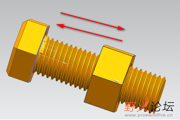

各位大神,想做一个简单的机构动画,螺母旋到螺栓上,旋到顶后再自动松开到底。这个动画应该怎么做?螺母拧紧到螺栓到基本会了,但是让他连贯再松开到底不会。

发表于 2024-11-17 13:00 | 显示全部楼层
好吧,试出这个效果了,
其实,没懂你要的

发表于 2024-11-17 15:24 | 显示全部楼层
利用两个motor按照时序动作就行了

差不多就是这个效果,有主要操作步骤吗?

利用两个motor按照时序动作就行了
能再具体点吗?

发表于 2024-11-18 16:14 | 显示全部楼层
搞二个电机,一个拧紧,一个拧松

发表于 2024-11-18 20:25 | 显示全部楼层
LM2019 发表于 2024-11-17 22:51
能再具体点吗?
你拧紧的有个马达,在反方向增加一个马达,两个马达交替运行就行了;你的模型可以发在这里,我做一下

 楼主| 发表于 2024-11-19 23:08 | 显示全部楼层
山高吾为王 发表于 2024-11-18 20:25
你拧紧的有个马达,在反方向增加一个马达,两个马达交替运行就行了;你的模型可以发在这里,我做一下 ...
模型如附件。太大了,分两个包。做好了发给我附件,我看里面步骤就明白了,谢谢。
