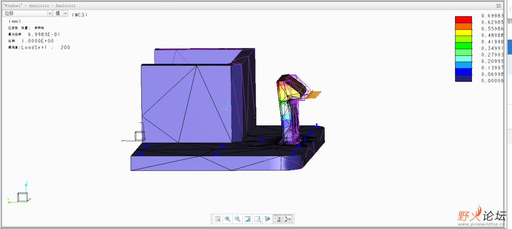

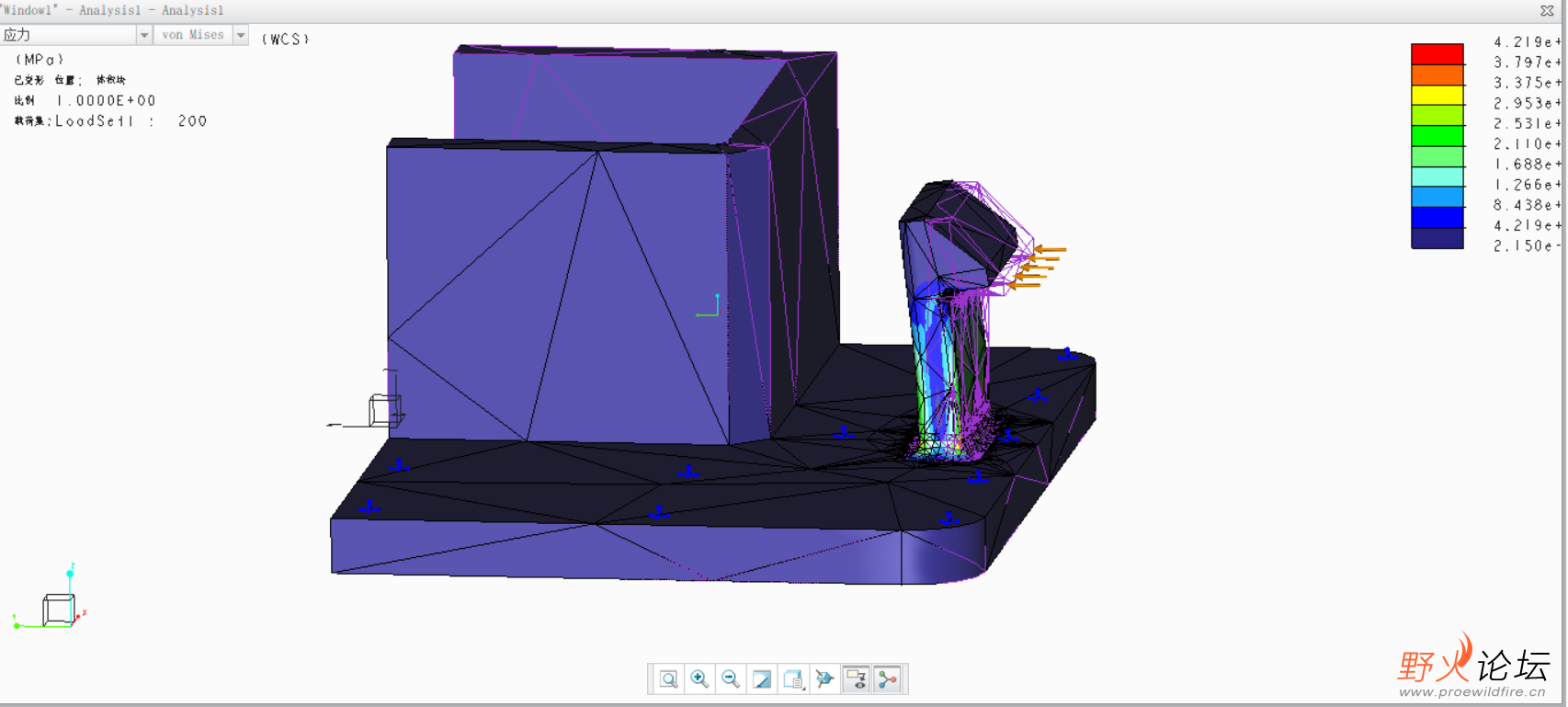

应力图.png 位移图.png 分析一下自己做的卡扣结构分析,
材料:20%玻纤尼龙
密度:1.30g/cm3
杨氏模量:1.07GPa
泊松比:0.4
屈服强度:100Mpa
设计卡扣扣合量0.7mm,死扣
模型简化为一半,通过有限元分析扣合
力约10N,两边的话约20N,这样的安装会不会很难扣(大概4斤的力,对力没什么感受,想问一下大家合不合理)

对于普通家电类的产品来说,就算是死扣,单边10N的力是很大了,扣合很难

这个扣合力偏大一点点,看具体的产品
