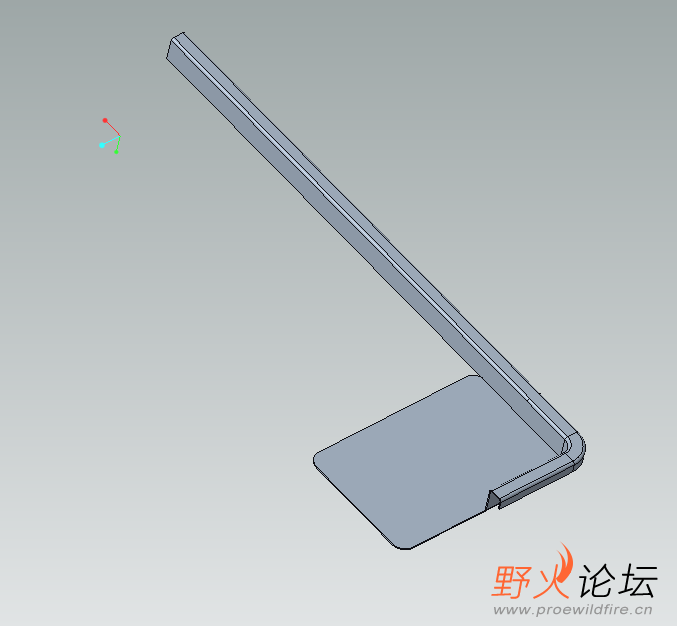

请教一下,这种法兰边的闭合箱体,如何扯裂比较符合工厂加工,谢谢

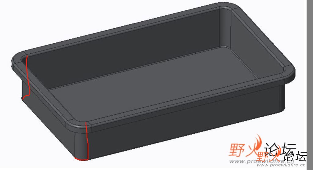

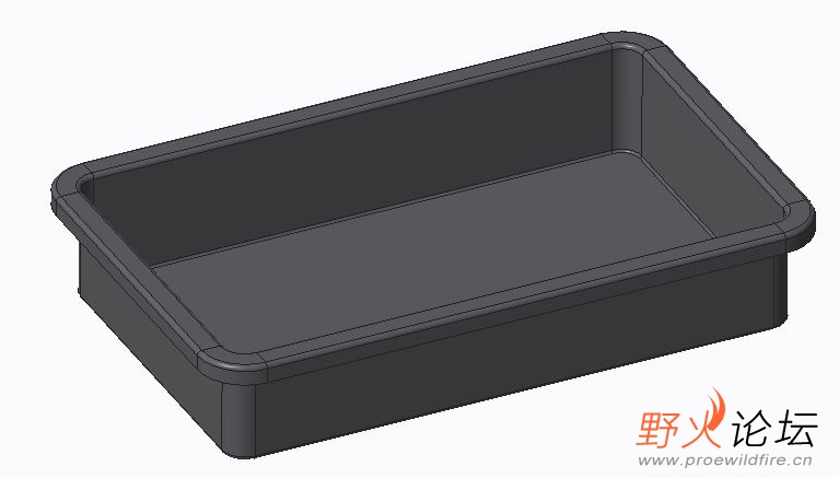

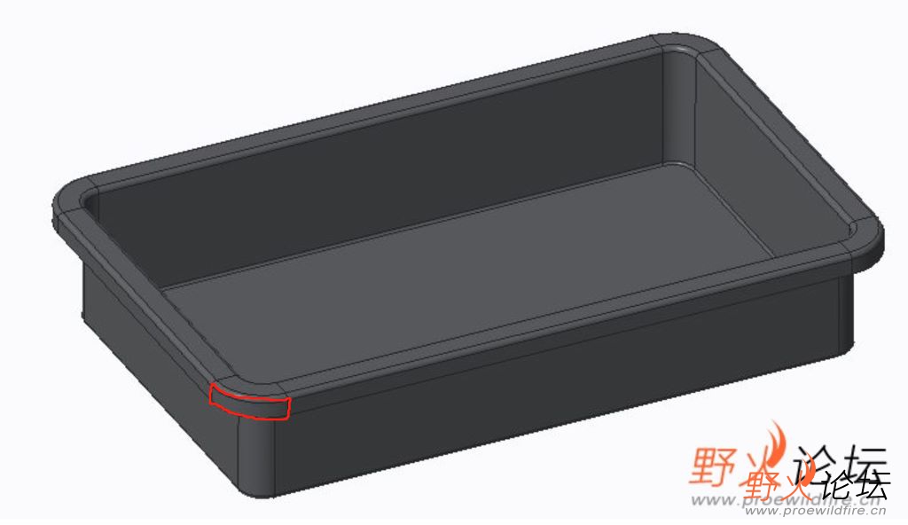

发表于 2024-11-15 17:10 | 显示全部楼层
1.看客户要求是不是一体成型,一体成型就需要冲压来完成;
2.不需要一体成型沟通一下看接不接受把圆角改成直角,这样好加工些;
3.不接受改成直角,就把翻遍四角的圆弧和上面的圆弧边角拆掉焊接,下面长的圆弧角扯裂一个竖边和底部的边,如果为了节约材料就两侧的圆弧角和侧板一起拆掉

2.不需要一体成型沟通一下看接不接受把圆角改成 ...
谢谢 我再研究下,但是3D不知道怎么拆
