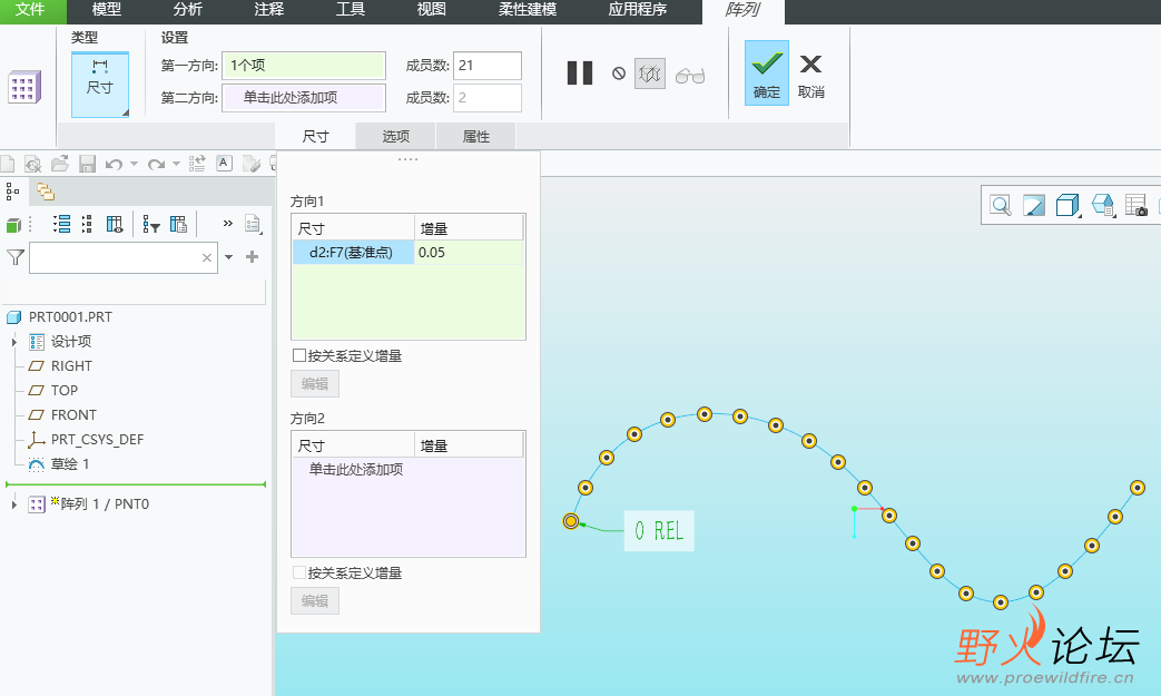

各位老师,请问一条不规则曲线,怎么均布阵列曲线上的点,求步骤,谢谢
最后一个点,在曲线的末端
1092

发表于 2024-11-15 09:52 | 显示全部楼层
放点尺寸阵列就行了

 楼主| 发表于 2024-11-15 09:56 | 显示全部楼层
xuyanyuan 发表于 2024-11-15 09:52
放点尺寸阵列就行了
最后一个点,在曲线的末端位置上,尺寸阵列达不到吧

发表于 2024-11-15 10:16 | 显示全部楼层
点放在曲线上,有两种尺寸方式,一种是实际值,一种是比率,你用比率的方式,阵列的时候用这个比率值做尺寸就可以了

 楼主| 发表于 2024-11-15 10:57 | 显示全部楼层
kww6hh 发表于 2024-11-15 10:16
点放在曲线上,有两种尺寸方式,一种是实际值,一种是比率,你用比率的方式,阵列的时候用这个比率值做尺 ...
收到,感谢
