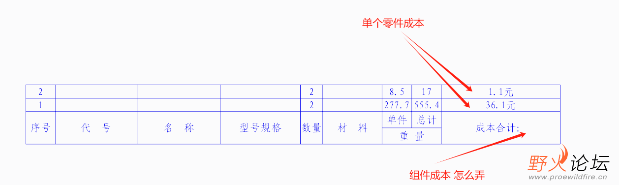

各位大神,设计产品时,本人把每个材料赋入了价格,也就是材料价格,然后根据重量自动生成零件的材料成本。在装配BOM里,怎么把单个的材料成本累加起来?有没有大神知道怎么弄?这是一个简单的统计材料成本而已,这样每次产品BOM出来,材料成本一目了然,类似于Excel 里面的 sum 那种效果。

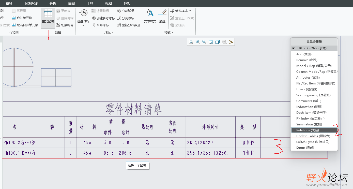

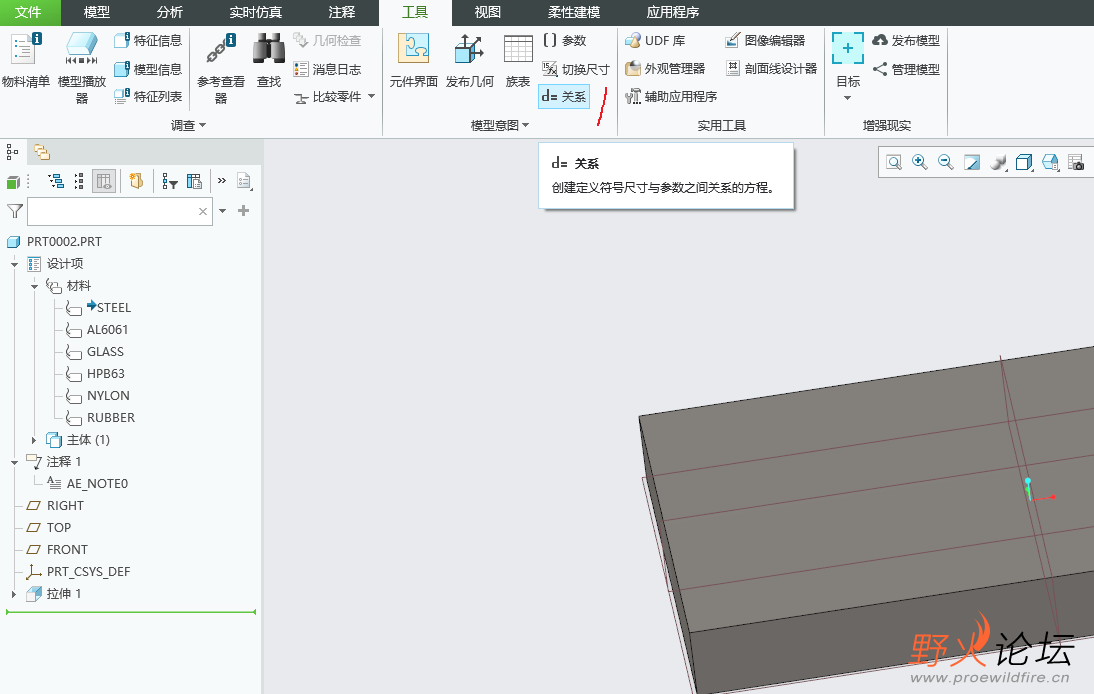

1在各个零件里面新建参数,计算各个零件的单件成本。 2、在工程图中点重复区域--关系--选择重复。然后输入类似的工时即可计算总成本

不用SUM那样汇总,直接在表格里,用产品的总重量*材料单价,这样不行吗?
或者弄个关系,值就是产品重量*单价,再在表格里面引用这个参数

重复区域菜单里有累加选项
