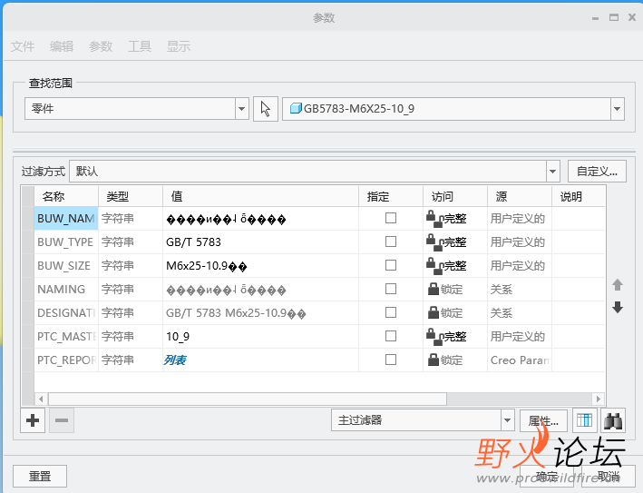

在导工程图BOM表时,发现BUW零件参数表中的中文字体乱码,导致将参数自动导出到BOM表中也是乱码。请问有哪位朋友知道如何解决。
我试着将宋体、微软雅黑字体加入到CREO的字体文件目录(fonts和chinese_cn目录下均放了,但重启仍是无效。
另还有一个之前遇到的问题,就是将模型导成SW格式时,文件名成了乱码,STP 格式没问题,有谁知道如何解决吗?
buw零件中参数中文乱码
buw零件中参数中文乱码

 楼主| 发表于 2024-11-21 21:10 | 显示全部楼层
自问自答。感谢论坛中的大神,从中学到了很多。
1、关于关联BOM表中自定义参数与BUW参数的方法,参考了:
http://www.proewildfire.cn/forum ... 611&pid=3294589
2、关于乱码问题,参考了:
http://www.proewildfire.cn/forum ... =%E4%B9%B1%E7%A0%81
具体解决方法如下:
1、解决乱码问题
根本原因是文件的编码问题,用文本编辑器打开零件的 .DAT文件(\Common Files\ifx\parts\ifx_fastener_data中),右下角可查看其编码格式,出问题的文件,其格式都不是UTF-8,需要通过单个另存为,或用软件(网上搜文本编码转换器)将其编码格式批量转成 UTF-8 即可。
2、关联自定义参数与IFX零件的方法
在ifx\parts\ifx_fastener_data\param_relations.txt这个文件中添加关联关系,格式和零件关系表达式一样,这样就可以使所有BUW零件自动建立参数关联。
本人系统 WIN11 软件 creo 11,感谢各位大神,以后再也不用担心BOM表乱码和修改BOM表中IFX零件参数了。
