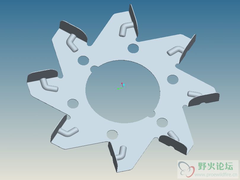

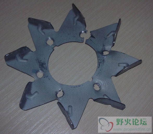

请教大家,如图零件怎样操作可以展开!

鼓起的那部分不好展,也不会,帮你顶个,这东西应该用模具做吧

把加强筋部分deactivate掉再展开

筋部分应该没法展的

90度折弯部分转换成钣金凸起筋就不能完成,但确有这样的产品,就不能完成了吗

试了一下,展不开
估计是建模有问题......
等高手吧
