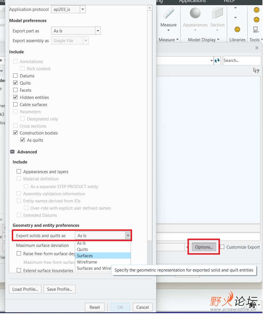

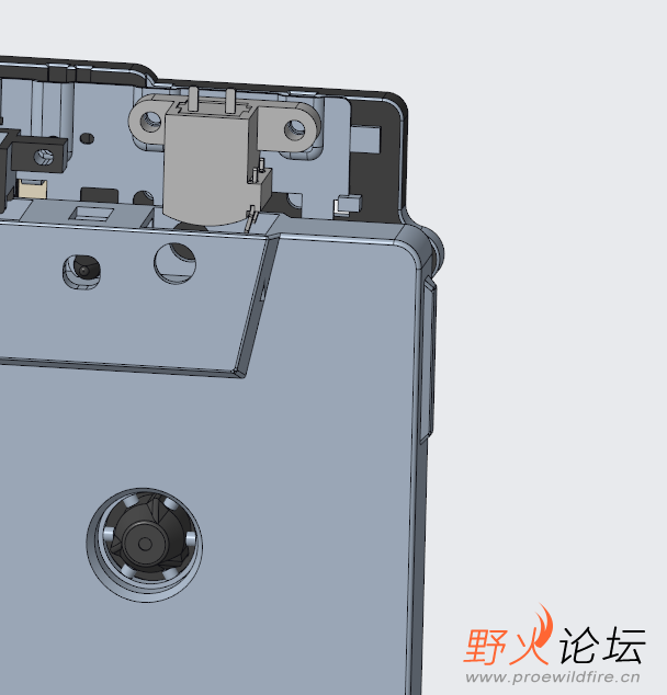

如题,原模型都是实体,导出成stp格式就有一部分零件实体变成曲面形式,求助各位大佬帮忙解答一下,谢谢
原模型
原模型
导出成stp格式后
导出成stp格式后

保存时设置下保存的类型,有时候会跳到曲面的选项,就选择默认的(As is)就好
还真是,感谢大佬
