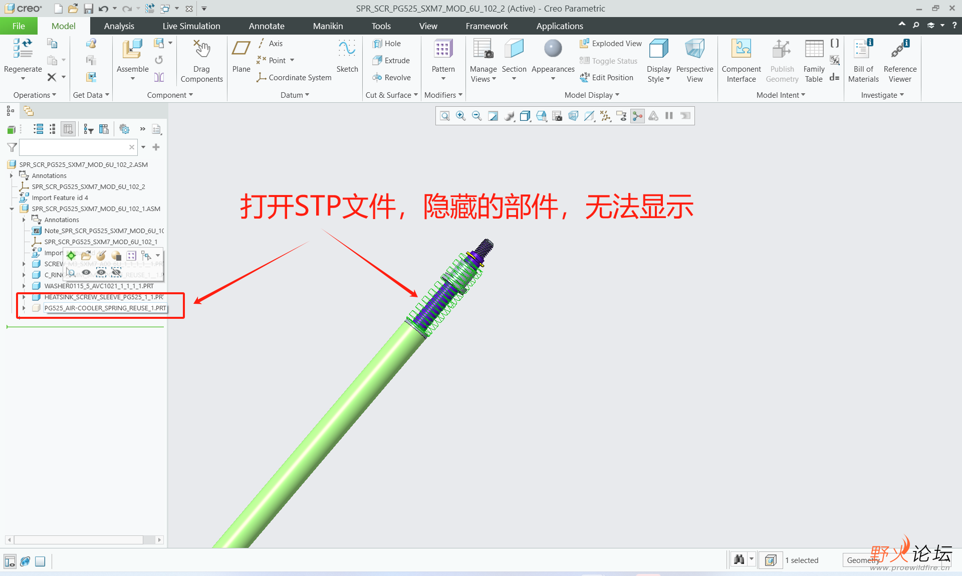

导出STP格式文件时,隐藏的部件, 再打开此文件时,里面隐藏的部件如何显示?模型树里显示的是隐藏状态,点击显示状态,还是不能显示,单独打开这个隐藏部件,也是什么都没有,有什么办法重新显示和编辑吗? 1731505528353.png

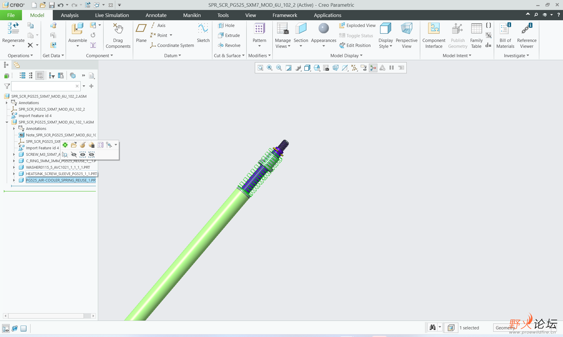

补一张图

层里面,

是不是把主体隐藏了?

这个零件是不是面,不是实体,而你选择隐藏了所有面组。

是客户发过来的图档
