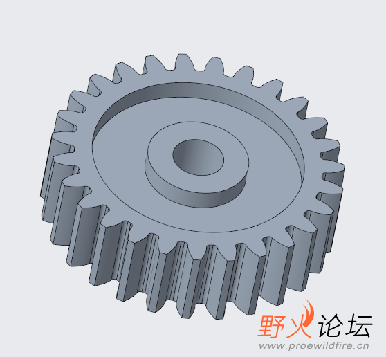

想请教一下关于塑胶齿轮的齿宽是怎么确定的,也就是齿轮厚度是用什么公式确定的。还有齿轮的掏胶(像图片片那样)原则是什么,和齿轮加强筋的设计原则。

根据塑胶产品设计规则,尽量厚度一致

塑胶齿轮的设计注意事项:
1、根据使用环境和要求选材,一般已PA、POM为主;
2、壁厚尽可能均匀,一般厚薄比大于60%(参考);
3、大扭矩传动时,轴孔到齿面需要均布加强筋,增加强度减少变形;
4、注意圆角过渡,防止应力集中和成形不良;
5、一模多出时,要考虑冲胶成形的一致性;

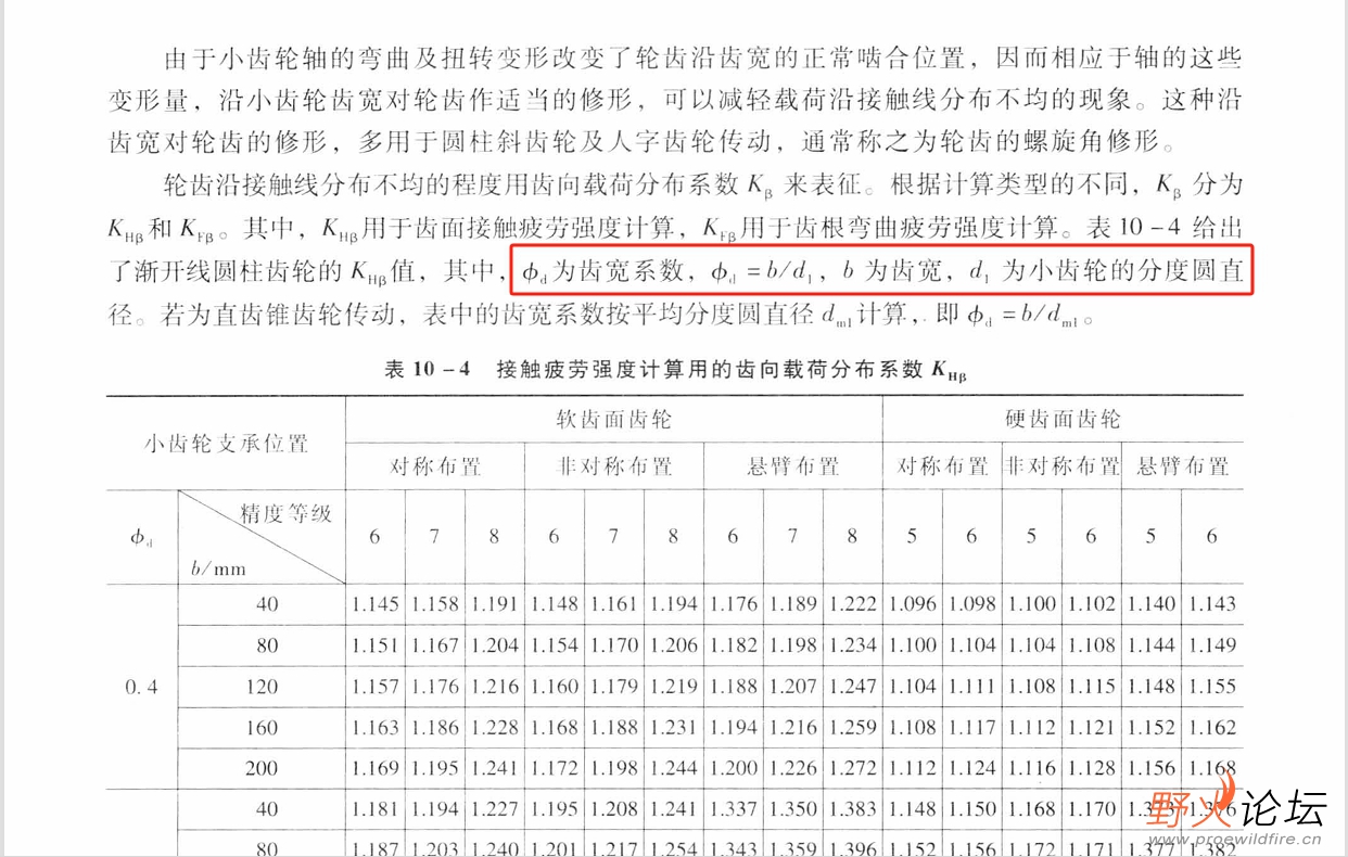

齿轮的齿宽跟齿轮齿根弯曲疲劳强度的校核有关,以上是《机械设计第九版(濮良贵主编)》书本截图,如果不需要算或者不想算强度,也可以直接查表选择一个齿宽系数,再根据齿轮的分度圆直径就可以得出齿宽了。相对来说,塑胶齿轮的齿宽可以相对比理论值大一点点,可以减少一定的噪音,但是也不要过厚(这里看工作经验取值了)

@libiao666 感谢分享 你这个是五金齿轮的吧

是的,不过齿轮的设计参数及计算公式都是一样的。确实塑胶齿轮一般用于负载不大的情况,所以,齿宽取值比理论值小都可以的。如果是慢速精密传动,一般来说主动轮相对取标准值吧,而从动轮相对薄一些没问题的。其实也就是看你塑胶注塑出来的精度,如果端面太薄平面度控制不好,齿轮啮合就会不好。如果是负载稍微大一点点,还是要根据齿根弯曲疲劳强度和齿面接触疲劳强度的校核来定义齿宽的,然后根据实际注塑保证精度的要求情况下,选用强度校核出来的理论值和注塑要求最低齿宽实际值中的最大值即可。

目前塑胶齿轮没有官方发布的设计规范,一般都是工程师做分析,或者借助分析软件来分析厚度是否符合力学要求。按我对塑料的了解,同样的扭矩下塑胶齿轮为同尺寸钢齿轮的5-10倍的厚度。因为塑胶齿轮是真的太容易出问题。。。。
