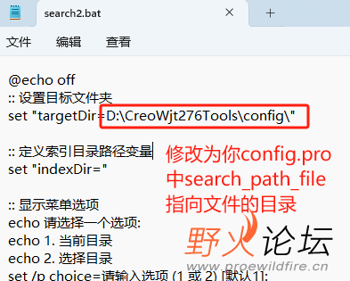

使用目的:
生成当前或指定目录下所有子目录绝对路径的search.pro文件,并复制到config.pro中指向的路径。解决模型不在同级目录时,打开装配体需要手动检索零件的麻烦。
使用方法:

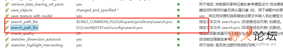

1.用记事本打开search.bat或search2.bat,修改 set "targetDir=D:\***"中的targetDir=后面的路径为你config.pro中search_path_file指向的目录;例如:你config.pro中设置的search_path_file文件是D:\PTC\search.pro ,对应的修改为 set "targetDir=D:\PTC\" 即可。

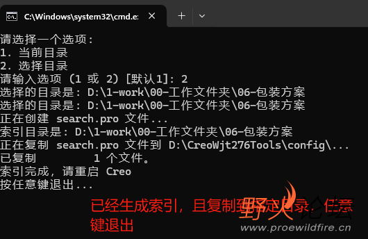

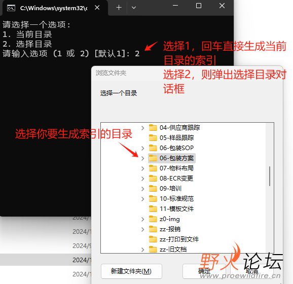

2.将bat文件复制到你需要索引的目录,不建议索引太大范围的,会导致creo反应迟钝。(search2.bat有选择目录功能,理论上是可以放在任意位置)
3.运行bat。Enjoy!
