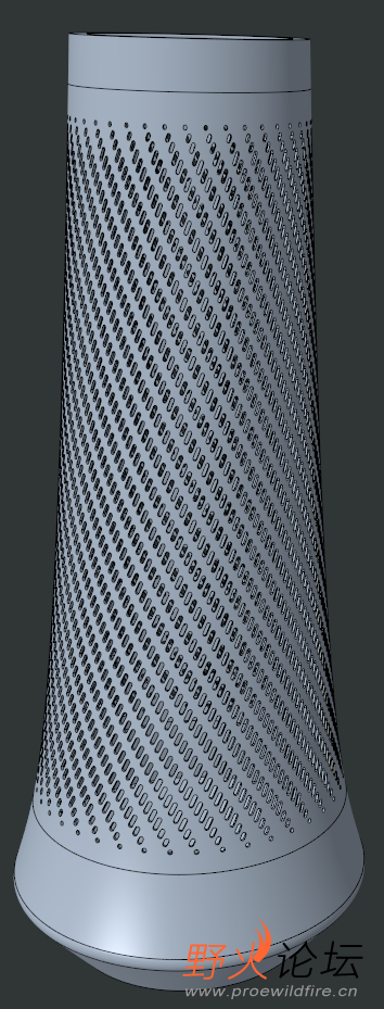

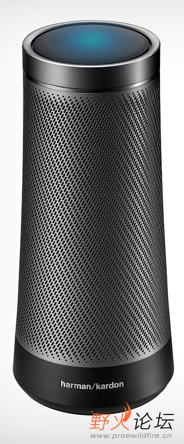

发表于 2024-11-12 15:18 | 显示全部楼层 |阅读模式
有没有大神指点一下这种孔是怎么阵列,如何做到向他那样平行的,自己尝试画了一下,不能做到孔的侧边重合于一条线上

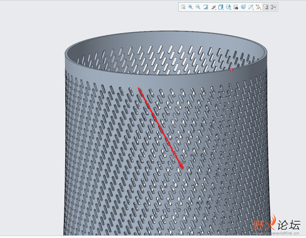

发表于 2024-11-13 13:44 | 显示全部楼层
用折弯做的,感觉有点变形

378
443
发表于 2024-11-13 17:43 | 显示全部楼层
石磊磊 发表于 2024-11-13 13:44
用折弯做的,感觉有点变形
按工艺应该是这样建模。

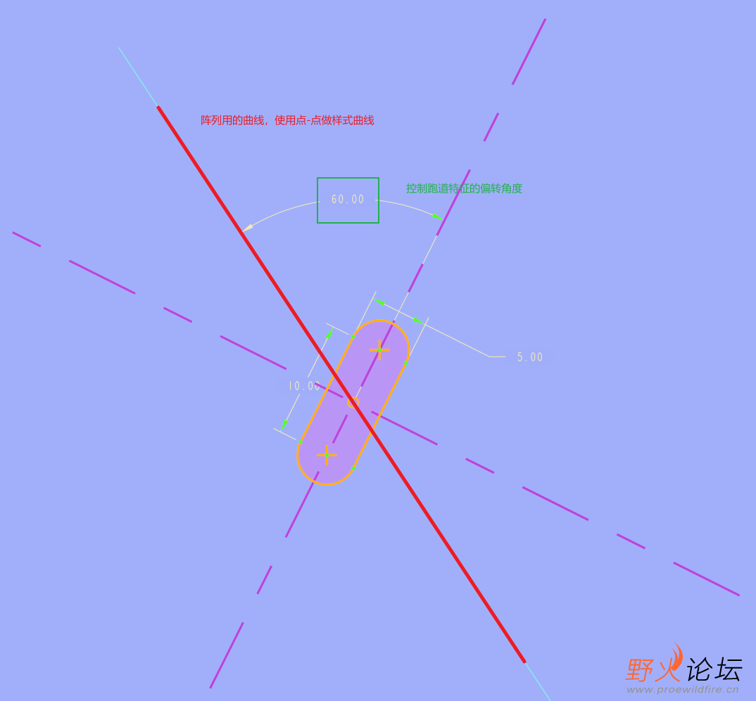

516
735
发表于 2024-11-14 10:15 | 显示全部楼层
失落的圣诞节 发表于 2024-11-13 16:52
你这个怎么控制在同一线上的
就是跑道孔沿曲线阵列,但是在画跑道孔的时候注意添加角度约束。
个人水平有限,不知道表达的是否能让你理解。
边缘在同一条线这个我没有注意,就是沿着曲线阵列出来就是在同一条线了。
