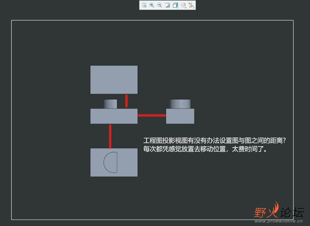

工程图投影视图有没有办法设置图与图之间的距离?
每次都凭感觉放置去移动位置,太费时间了。

这个间距要求,目前只能通过二次开发插件来实现了。

 楼主| 发表于 2024-11-13 09:03 | 显示全部楼层
好的,谢谢!
