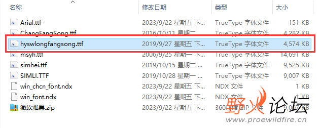

请问这个《汉仪长仿宋体》在CREO里显示为什么名称呢?我现在用仿宋和仿宋_GB2312,转CAD后都会有各种问题,比如直径符号变方框,公差和尺寸重叠在一起之类的

这个字体,系统里面有,但是需要自己复制到CREO的字体文件夹
