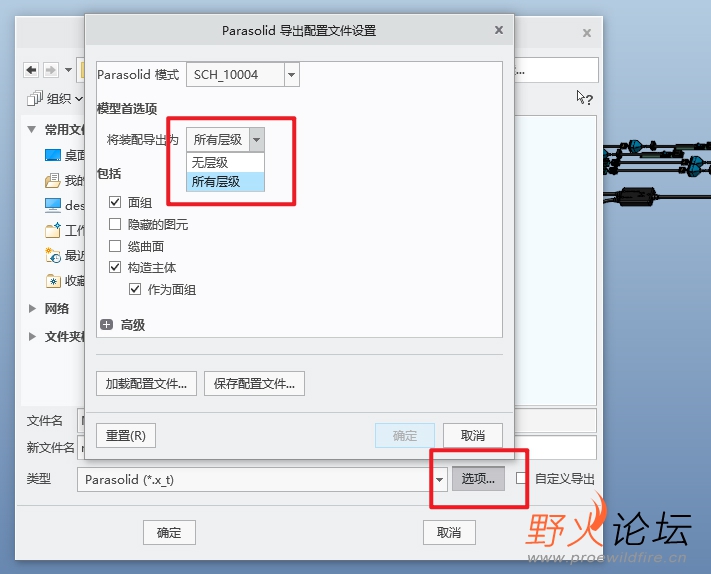

请问大神 creo导出x-t没有层级关系,丢失装配体层级。有没有办法呢

发表于 2024-11-12 08:25 | 显示全部楼层
导出x-t就是没有层级关系的

发表于 2024-11-12 09:43 | 显示全部楼层
转x_t时“选项”里有选择,用Creo打开有层级,别的软件就不知道了

 楼主| 发表于 2024-11-12 13:53 | 显示全部楼层
谢谢 成功了,能不能导出中文名字呢
