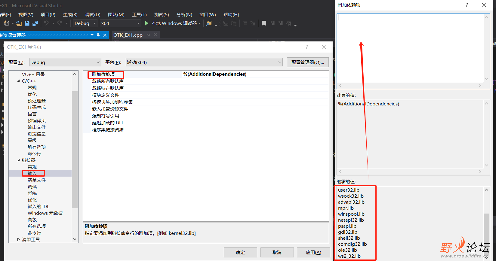

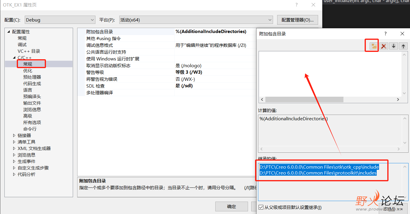

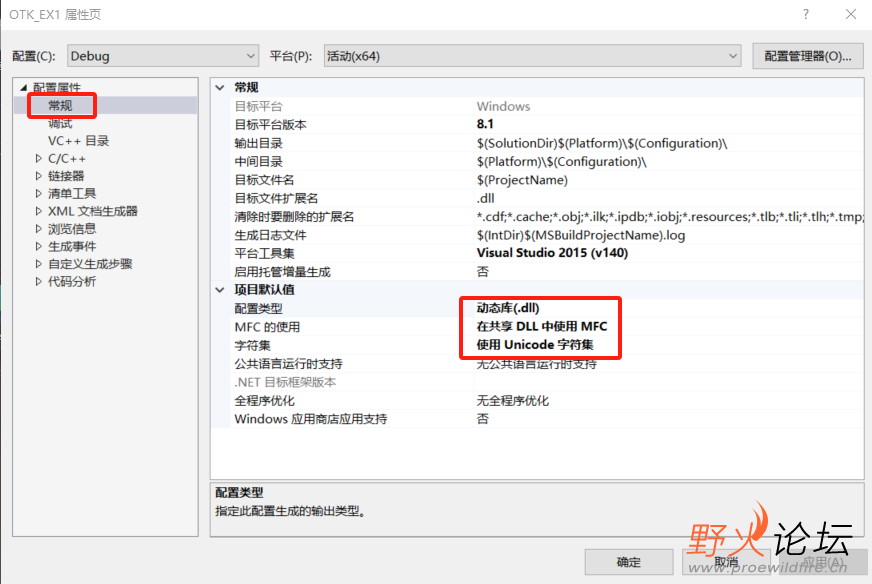

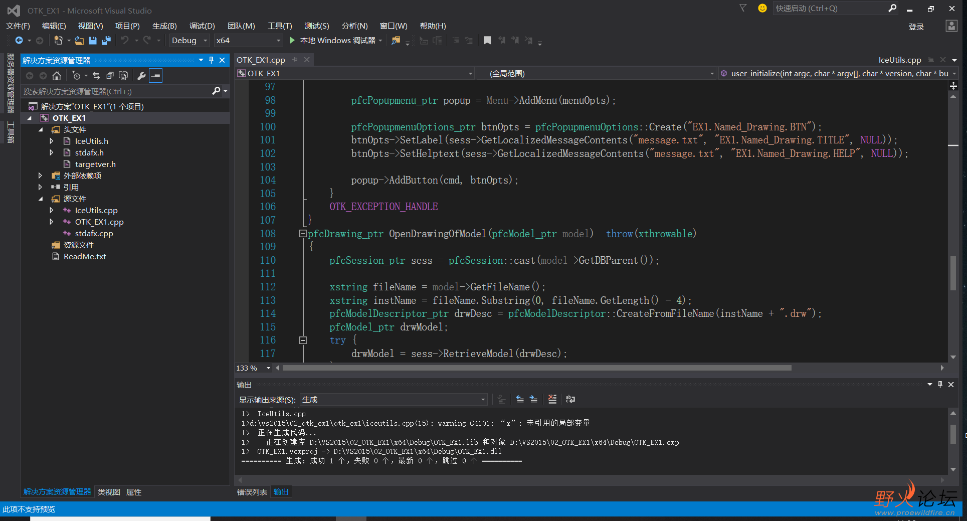

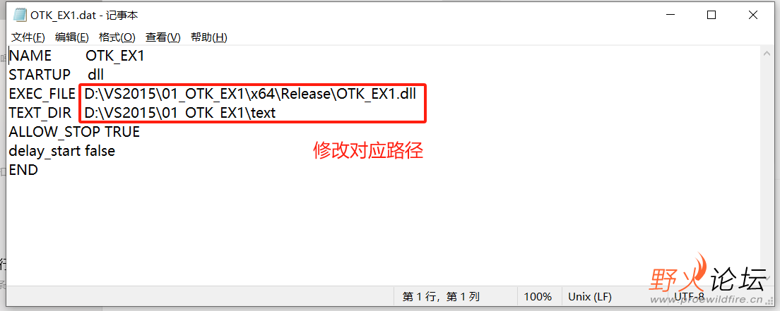

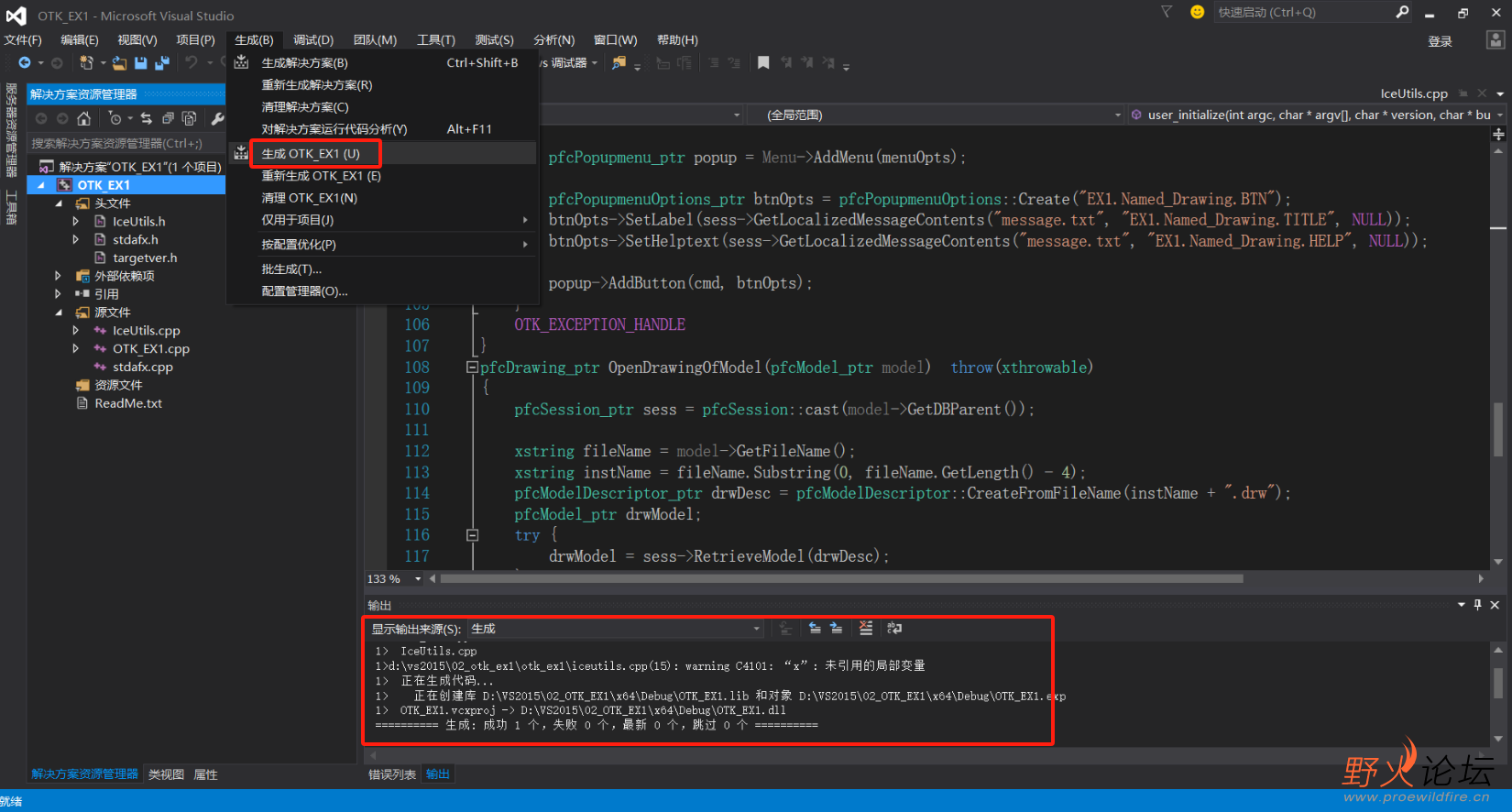

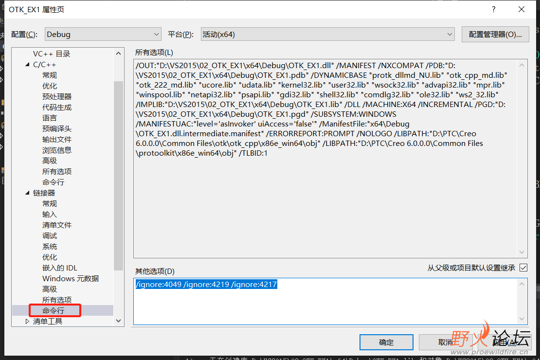

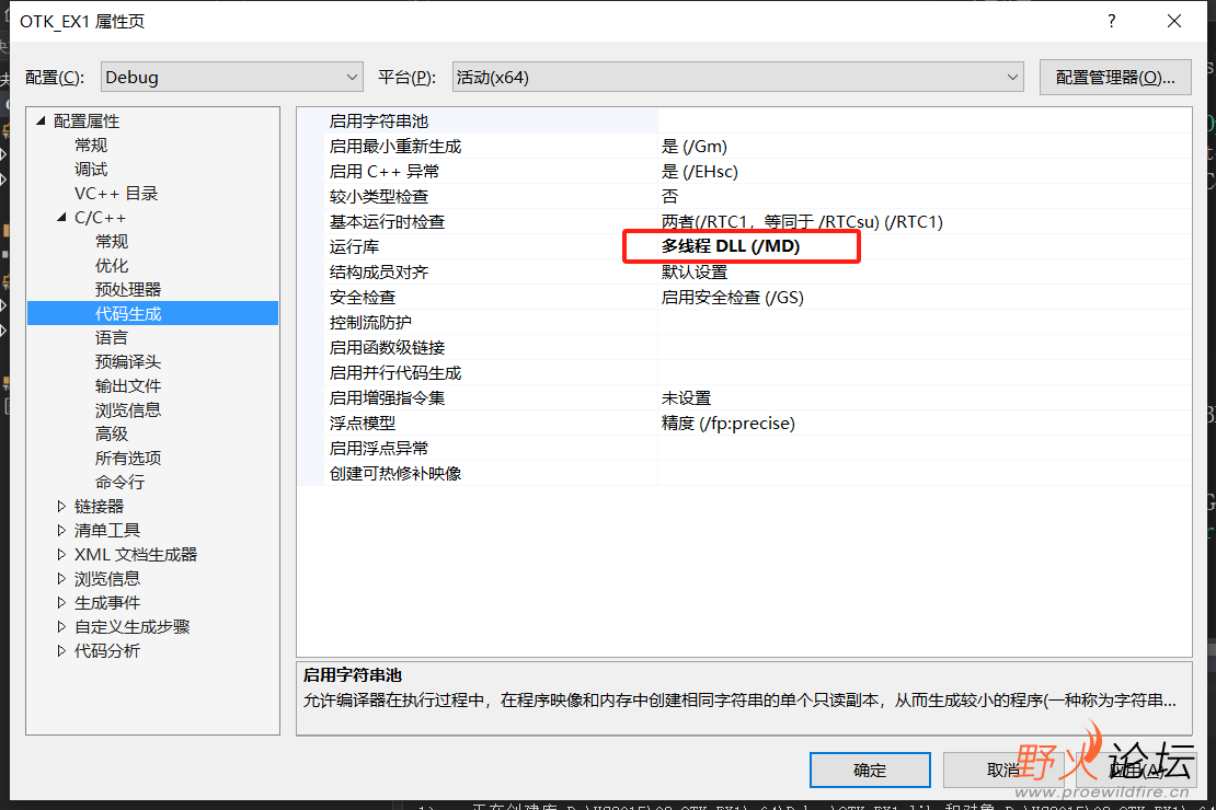

Creo二次开发案例-打开模型的同名绘图
1.源代码详见附件
2.Visual C++配置
        2.1配置属性/常规
        2.2.1配置属性/C++/常规/附加包含目录
        2.2.2配置属性/C++/常规/预处理器
        2.2.3配置属性/C++/常规/代码生成
        2.3.1配置属性/链接器/常规/附加库目录
        2.3.2配置属性/链接器/输入/附加依赖项
        2.3.3配置属性/链接器/命令行
3.编译程序并输出Dll文件

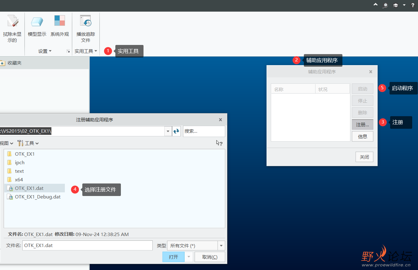

4.创建Creo注册文件,并加载到Creo
5.打开模型的同名绘图-程序功能演示

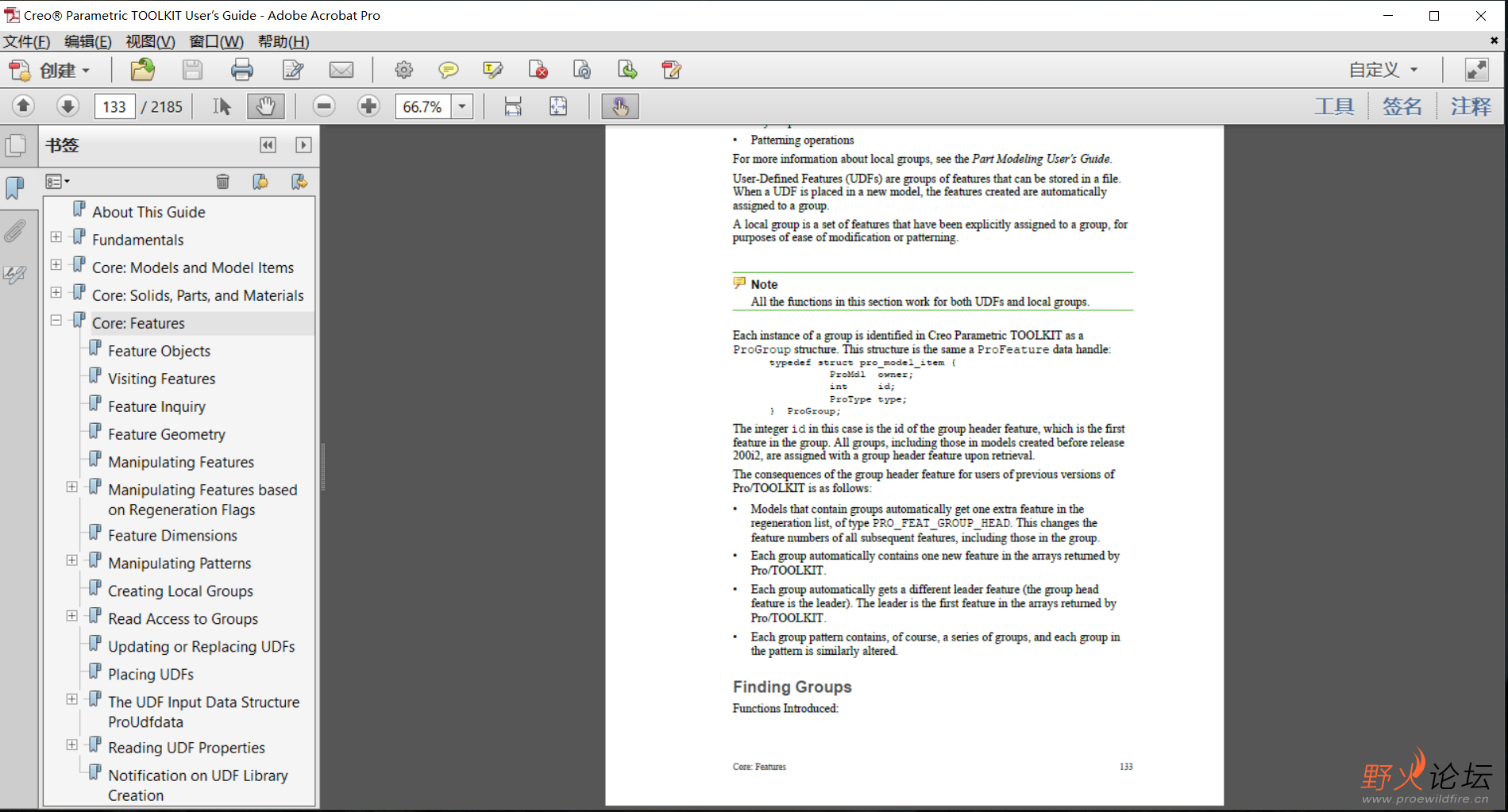

PTC官方二次开发,编程手册,用户指南
Creo® Parametric TOOLKIT C 用户指南 for Creo5.0.part01.rar
