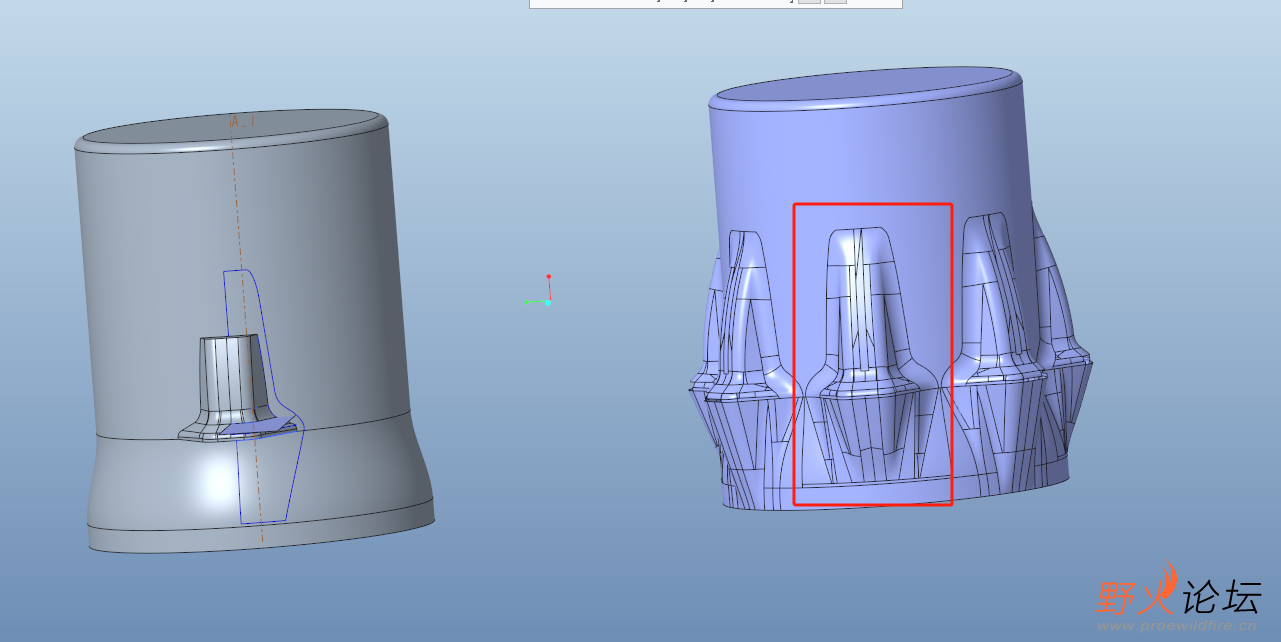

大家帮忙看看红色区域与的面应该怎么去建
麻烦大佬帮看看这个红色区域的特征应该怎么建

这个拉伸+拔模+倒圆角不就行了么

 楼主| 发表于 2024-11-9 21:13 | 显示全部楼层
yu865895712 发表于 2024-11-9 20:28
这个拉伸+拔模+倒圆角不就行了么
没那么简单,要1比1建
那些圆角都是切了再重新建面的

展平面组,在平面上做怎么都方便点吧

就是2楼的做法,不要想复杂了

 楼主| 发表于 2024-11-10 22:13 | 显示全部楼层
qingfeng-nn 发表于 2024-11-10 10:44
就是2楼的做法,不要想复杂了
可以拉下看看吗

小东西上怎么那么多的面

拉伸走开下

看上去还不算难做,主要就是几个基础曲面的构建,圆角倒角时候注意一下顺序。需要帮助你至少给个文档啊,不然这直接画了你也没法用啊。
