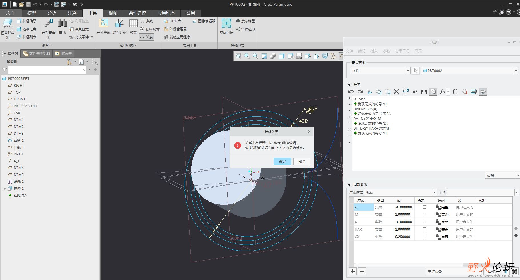

本人不是专职做齿轮设计的,之前零星学习过,但学习内容比较杂不成体系。今天重温齿轮参数化建模的过程中,在添加关系式这里遇到了问题,请大家帮看一下是哪里有问题。
具体如下:
在草绘步骤,已经做了尺寸定义
但是到下面添加关系式时,还是提示我符号无效。
这是为什么?有哪个环节出错吗?

发表于 2024-11-9 09:18 | 显示全部楼层
不能复现问题,得看看点击取消后“当前上下文的初始状态”了
另外基圆的关系式都写错了。

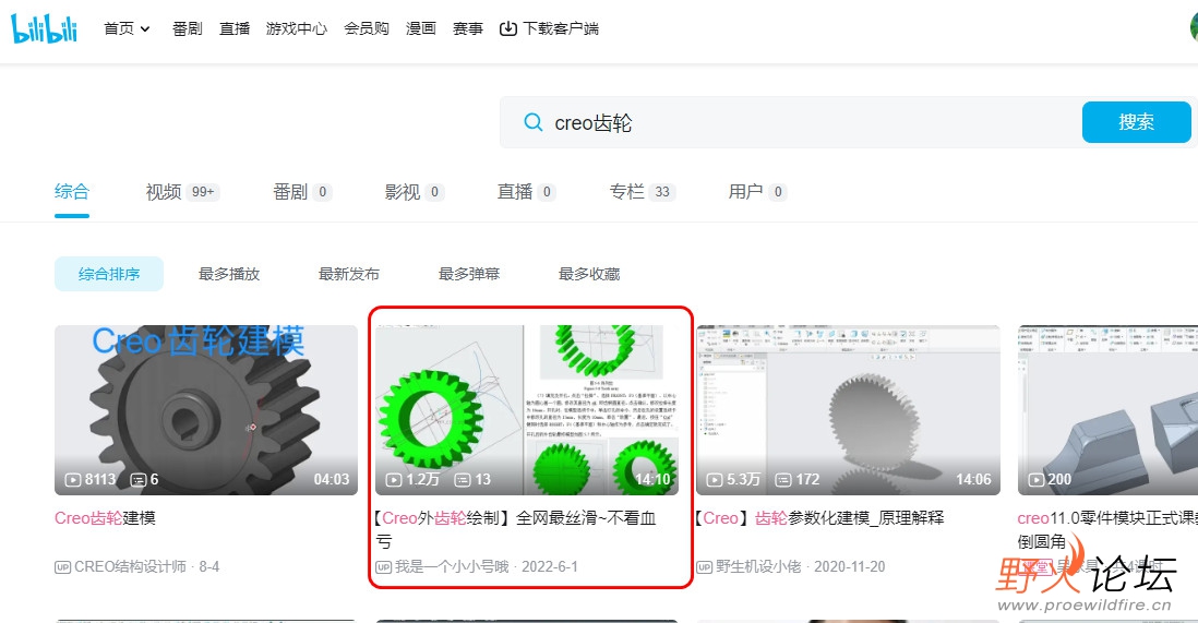

1363
发表于 2024-11-9 12:38 | 显示全部楼层
搜这个看
 楼主| 发表于 2024-11-11 21:50 | 显示全部楼层

感谢老铁。
之前也搜过视频,但内容都不专业,部分细节有问题
 楼主| 发表于 2024-11-11 21:52 | 显示全部楼层
另外基圆的关系式都写错了。 ...
感谢老铁,我往前查一查看
