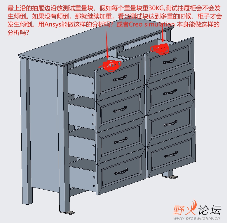

怎么实现用软件模拟做斗柜的倾倒分析呢?
我试图用Creo simulate 或者 Ansys workbench来做斗柜的倾倒分析,可是没有思路。
求大神赐教吧

不需要分析软件,直接可以计算得之,方法如下:
1,设置零件的密度,使用质量分析功能获得柜体的重量a,重心位置。
2,计算重心到柜体倾倒旋转中心的力臂b。
3,得到柜体重量产生的力矩c。
4,计算抽屉顶部施加力到倾倒旋转中心的距离,获得力臂d
5,施加的力与力臂d相乘,获得力矩e。
6,当c=e时,刚好平衡,当c<e时,柜体会倾倒。

想了下和失稳分析没关系,还是按照其他人的分析来做吧

手算就行,翻倒是以脚为支点发生的,计算临界平衡点的质量就行了,你说的软件分析,我目前不知道这种逆向的算怎么实现,给个质量稳它会不会翻到倒是都可以实现
